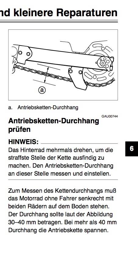

"Kettendurchhang" ist immer von mittellinie in je beide Richtungen
RE: kette nachspannen
Nö, eben nicht. Schau hier aus dem Handbuch der DJ02.
Oder meinst du das gleiche wie ich - nur anders?
a. ist der Kettendurchhang
Das auf dem Bild ist das "Kettenspiel"...
Die Zeichnung ist richtig.
Ja, darum ist es ja auch als Kettendurchhang bezeichnet.
>Gruss
>XTon
Also für mich ist Durchhang von der Mitte aus gemessen (Kette als gerade Linie) und Spiel bezeichnet den kompletten Weg von oben bis unten.

- Beiträge: 5658
Aber hey da ist ja auch ein Strich in Mittellage auf dem Bild, also doch Durchhang.

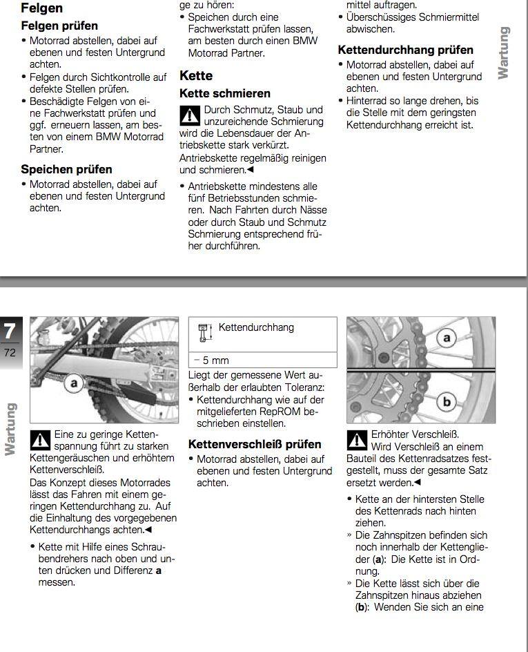

Zu Punkt 2)
Aus dem Handbuch der BMW G 450 X (ein deutsches Geländemotorrad o h n e konstruktiv bedingtes Kettenspiel).
Vielleicht bringt das ja den einen oder anderen lernfähigen Kettenspanner ins Grübeln.
