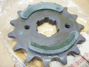

Bezgl. den Dämpfern, die korrekte Bezeichnung
von Ritzel und Kettenblatt ist mir bekannt und ich
meine tatsächlich das Ritzel, an dem bei mir
2 Kunststoff"dämpfer" montiert sind.
Sofern es denn Dämpfer sind denn ich bin mir üner
den Sinn dieser Dinger wirklich nicht im Klaren oder
hätte auch nur eine Idee über deren Funktion.
Ich müsste als ein passendes Ritzel mit Löchern haben
um sie wieder verwenden zu können.
Ich absolviere gerade meine "3K's, mach aber gleich mal ein Bild davon ...

Re: DJ02 - Kettenwechsel: Endloskette oder offene?
Solche "Dinger" habe ich auch an meinem Ritzel.
Jetzt stellt sich natürlich die Frage, sie wiederzuverwenden ist ja kein Problem sofern
ein passendes Ritzel mit Löchern im Kettensatz enthalten ist.
Wenn ich aber schon auf eine Benzinpumpe verzichten
kann - KÖNNTE ich auch darauf verzichten ?
Also welchen Sinn machen diese Teile außer das man
sie vllt verlieren könnte ?!
