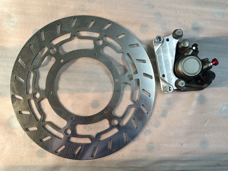

Wenn es Dir um eine bessere Bremse an einer Maschine von vor 1990 geht, steht die Einkolbenbremse der XT 600 vor der 3TB der Doppelkolbenbremse der 3TB in nichts nach. Sprich die 3TB-Bremse bremst nicht besser als die der 2KF und Tenere vor 1990. Die Belagfläche der Bremsbeläge ist sogar beinahe identisch. Wenn Du eine bessere Bremse benötigst, ist der erste Weg eine Stahlflexleitung und eine größere Bremsscheibe mit 300 oder 320mm. Daran lässt sich dann zusätzlich eine Brembo Bremszange montieren, aber nicht jede, da die Speichen im Weg sind. Ein Adapter mit ABE gibt es nur für die Serienzange in Verbindung mit einer 320mm Scheibe von HE-Motorradtechnik, die Kosten liegen momentan bei 224.- Euro plus versand. Melvin bietet gute Leitungen an, momentan im Angebot für etwa 32 Euro.

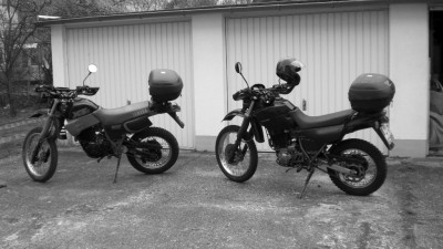

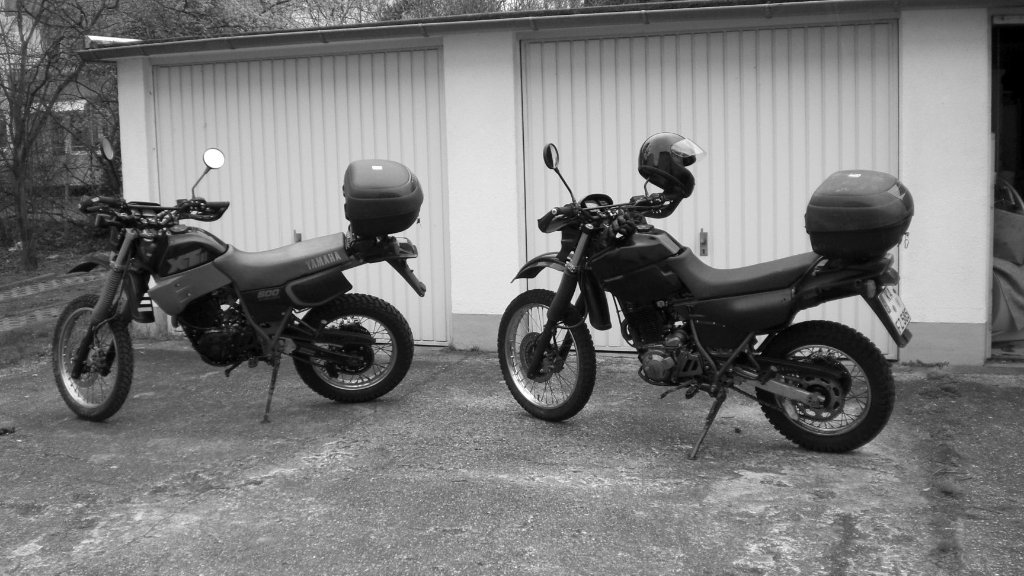

Ansonsten kannst Du wie gesagt an ein 3TB-Tauchrohr sämtliche Teile der 2KF anbauen. Ich denke nicht, dass die Tauchrohre der 3TB kürzer geworden sind als die der 2KF, bei Bedarf können wir das aber vergleichen. Der Umbau ist keine fixe Idee, ich hatte den damals auch tatsächlich ausprobiert. Die 3TB war eien Übergangslösung während der Motor- und Fahgrwerksüberholung meiner 2KF. Im Nachhinei naber keine gute Idee, da ich an der 3TB mehr machen musste als an der 2Kf und sie danach immer noch nicht wirklich befriedigend war.
