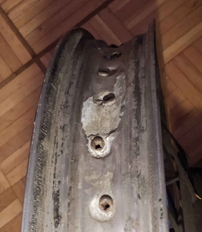

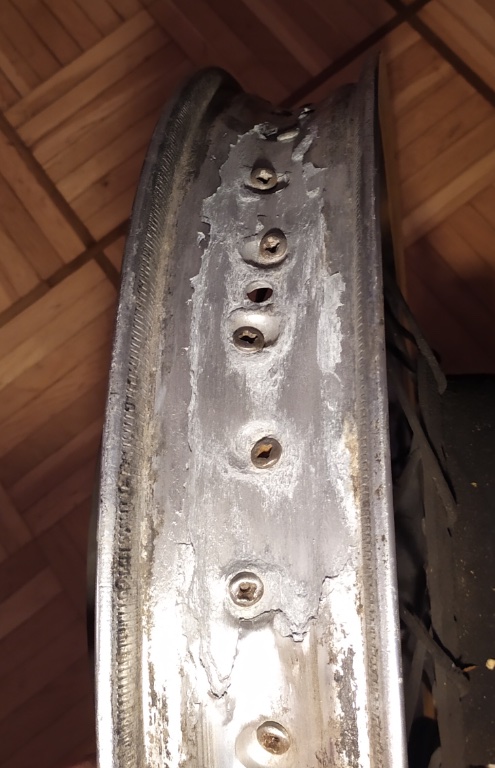

Das ist chemische Korrosion.
Nippel und Felge aus verschiedenen Metallen, Feuchtigkeit und viel Zeit.
Feuchtigkeit tritt bei den Nippeln ein und dadurch, dass das Felgenband drauf liegt, kanns schlecht trocknen.
Und dann sieht eine Felge nach 30 Jahren eben so aus.
Mach mal Bilder von weiter weg, man kann auf den Bildern schlecht einschätzen, wie schlimm das ist.
Sieht aber nicht schön aus auf den ersten Blick.

Hier noch etwas größere Fotos.
Was meint Ihr? Felge noch brauchbar?
Ggfs. Nach welcher Behandlung?

das kommt davon, wenn man die Felgenbänder nie runternimmt und darunter sauber macht ...
Ich würde das mit einer Kupferbürste in der Bohrmaschine mal überarbeiten. Dann sieht man besser, wie tief die "Löcher" sind. Und kann es besser beurteilen.
