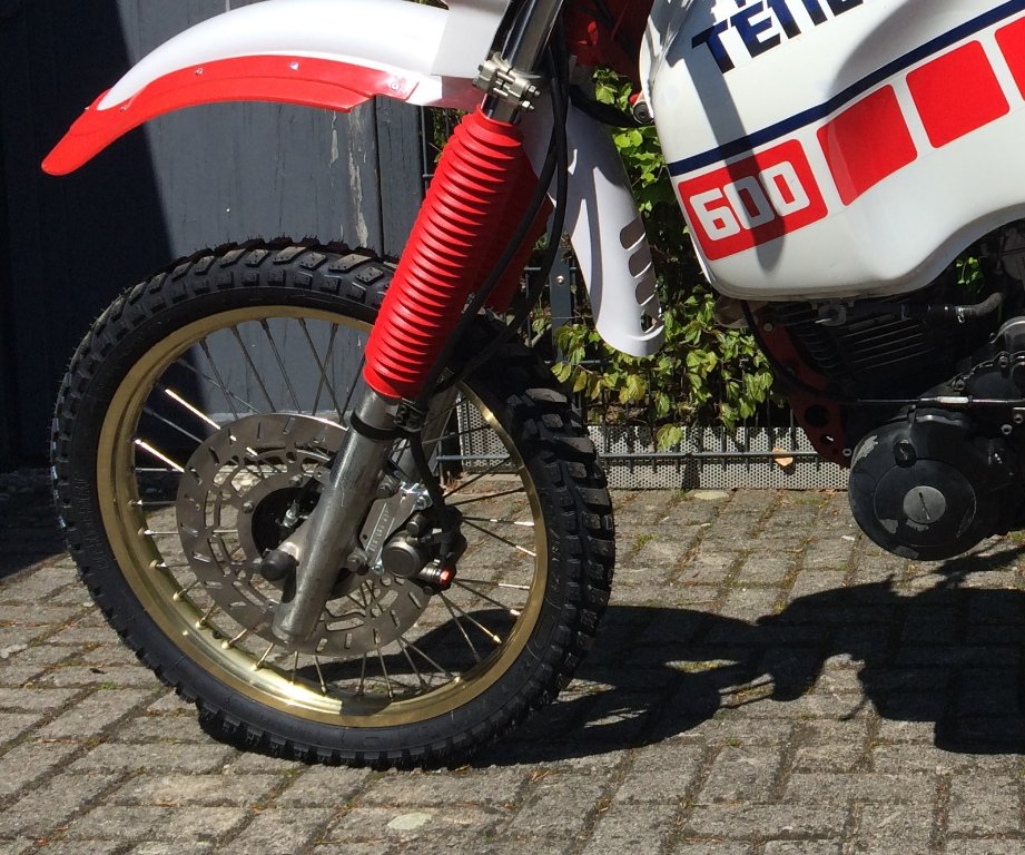

Heute habe ich die 320mm-HE-Scheibe mit originalem Bremssattel und Wilbers-Federn an meiner 1VJ verbaut (und eingetragen) und bin tatsächlich mit der Bremsleistung mehr als zufrieden, auch vollbeladen mit Gepäck in den Alpen oder beim Angasen - beim Endurotraining hat es mich schon ordentlich auf die Lapp' gelegt mit blockiertem Vorderrad... naja, das liegt wahrscheinlich eher an meinen bescheidenen Fahrkünsten...

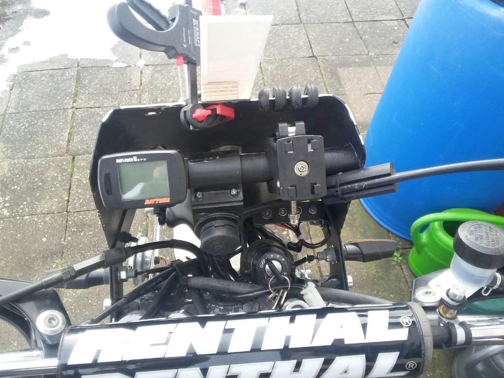

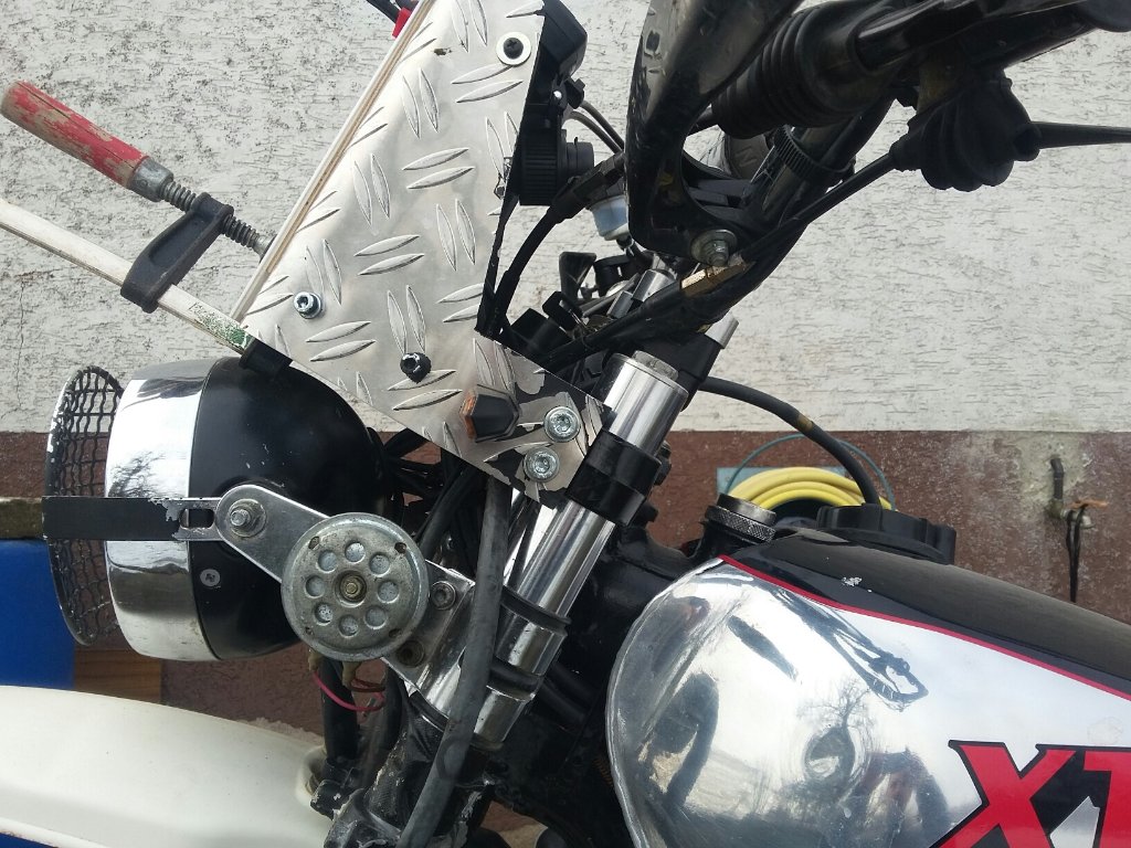

So ist die aktuelle Situation. Das Riffelblech is kacke und vernichtet Platz aber das musste ich erst selber rausfinden. Das Rundmaterial, das momentan noch die Geräte trägt, ist ein Besenstiel. Und weil Holz arbeitet, vibrieren bei längerer Trockenheit die Geräte im Kreis oder aber die Halterungen sprengts, wenns feuchter war. Also soll da Stahlrohr als Trägermaterial ran.
