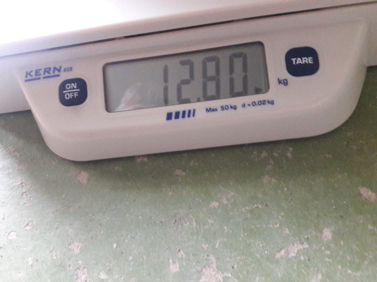

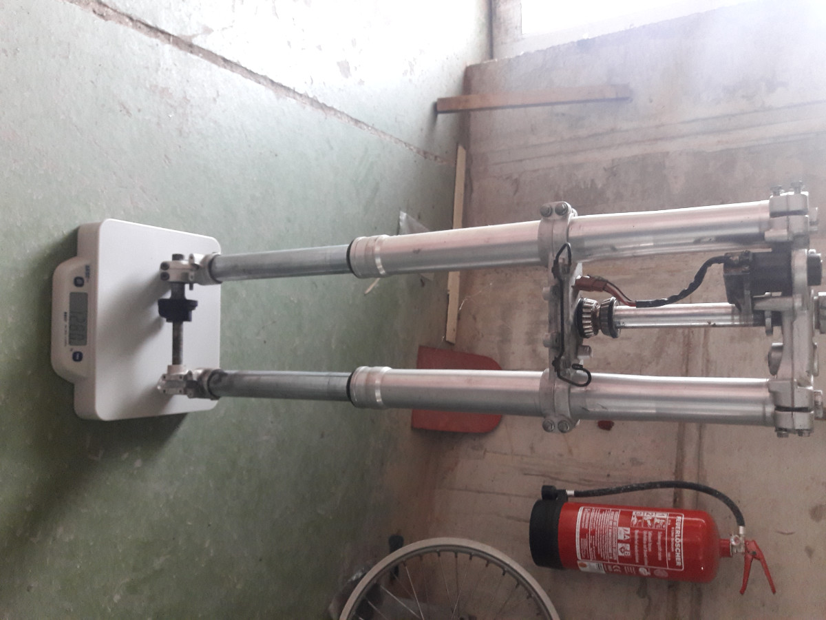

Hatte auch mal Vergleiche angestellt u.a. auch mit einer TT 600 E Gabel, Bilder im Anhang sagen alles.
Auch nicht zu vernachlässigen, das Gewicht des Vorderrades mit knapp 4kg. 😁.
P.S.: Das Bild mit der Gabel kommt so be.....scheiden rüber, habe versucht es zu drehen, aber es kommt immer wieder so raus.
Mea culpa für den unfähigen Photographen :D .
