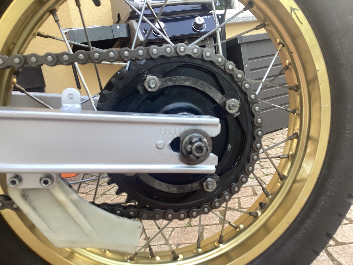

meine 34L (EZ 83, vmtl. CH) hat keine „typischen“ Einstellplatten (die welligen) um die Kette zu spannen, sondern abgeflachte Unterlegscheiben und entsprechende Markierungn an der Schwinge um sie einzustellen.
Ist das original so?

Sieht original aus.

aber fehlt da nicht ne Lasche als Führung?

Kein Motorrad ist an der Stelle ohne was.
Wofür wäre sonst der Nubsi vor der Achse? Ist hinten eine senkrechte Inbusschraube drin? Mit Handbuch vergleichen!

Danke Dirk,
….genau das hat mich ja stutzig gemacht.

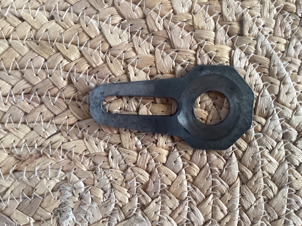

Eine Halterung habe ich zwischenzeitlich in der Ersatzteilkiste gefunden, den Rest muss ich dann wohl bestellen.

Die Bilder im www zeigen allesamt die gleichen Scheiben wie bei meiner 3DT(=3AJ)
