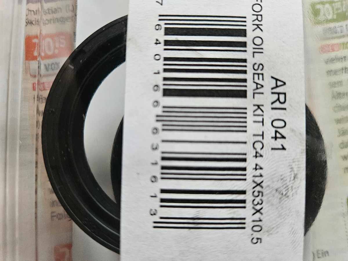

War nochmal in der Garage, Nachtrag Simmeringe
Gruß IXTEneu
