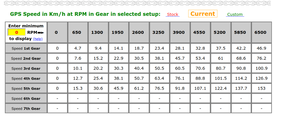

Hatte ich schon den Gearing Commander erwähnt?
Da kann man sich die Auswirkungen einer geänderten Übersetzung ansehen.
- Screenshot_GearCommander-Speed.png (196.88 KiB) 2776 mal betrachtet
Re: Kürzere Übersetzung an 2KF/2NF
Ne, den Gearing Commander hattest du noch nicht erwähnt. Ich hatte Geardata verwendet. Um die Folgen der Änderungen grob abzuschätzen sind diese Werkzeuge echt gut.
