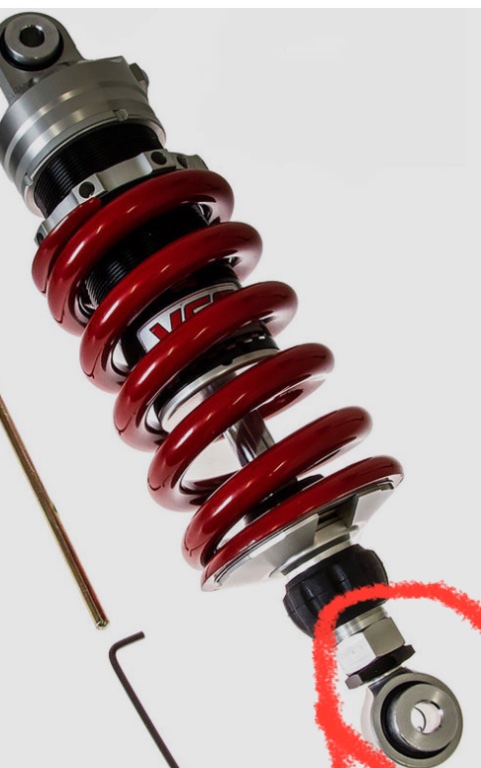

Fusswechseln?
Re: XT600 43f soll sich mit einer TT600 59x Schwinge verbinden
Der "Knochen" der Umlenkung ist wsh gemeint ?
Grüße, Stücki
- Sym Maxsym TL 500 (BJ 2020)
Keine Ahnung wie es genau heißt.
Aufnahme zum Knochen?
Unteres Dämpferauge.

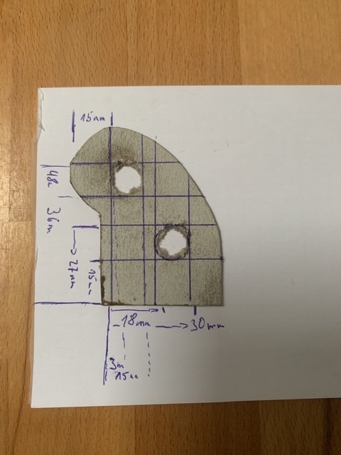

Nur für die Nachwelt- es geht.
Danke Henning für die Bilder.
Im Anhang eine Schablone mit Daten. Sollte aber nachgemessen werden wegen Streuung.
Damit habt ihr die Möglichkeit die TT600 Schwinge einzubauen.
