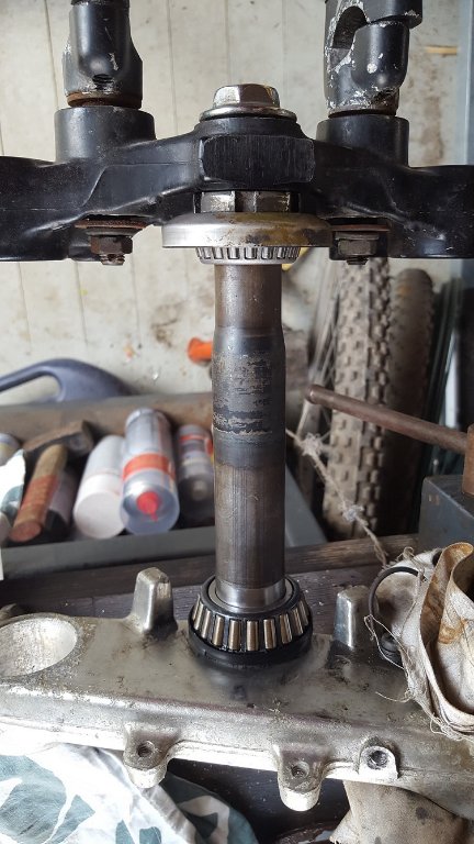

ich möchte das untere Lager bei meiner 3 TB wechseln. Ich bekomme es aber nicht ab da ich keinen Abzieher habe. Gibt es da einen Trick das Kugellager ohne Abzieher zu lösen?
Gruß Christian

noch ein Bild dazu

Servus Christian,
nimm die Flex und schneide das alte Lager runter. Es ist eh im A.... wenn du es wechseln willst denke ich. Aber aufpassen dass du nicht in den Dorn vom Lenkopflager schneidest.

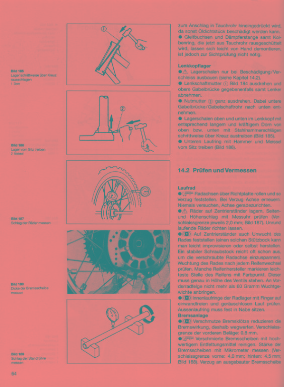

Ich habe es grad mit der Hammer- und Meisselmethode probiert. Das funktionierte recht gut.
Beiträge: 1109
Re: Unteres Lenkkopflager lösen
Nur zur Klarstellung:
Die von Cyrus genannte Methode geht eigentlich "planmäßig" nur bei den serienmäßigen Kugellagern.
Es sei denn, man hat nach dem Aufdremeln des Kegelrollenlagers auch noch eine kleine Kerbe im Steuerkopf, wo man ein Austreibwerkzeug für die Lagerschale ansetzen kann. Und diese kleine Kerbe sollte man vor der Montage des Lagersitzes bereis eingebracht haben ...
Oder man dremelt den Lagersitz an und bricht ihn auf. Oder man setzt einen Schweißpunkt ...

das mit dem Meißel hat geklappt, zum anlupfen. Dann hab ich einen Gabelschlüssel unters Lager gesteckt und vorsichtig mit dem Hammer abgeklopft. dremeln war mir zu gefährlich.
Drauf wird wohl auch so funktionieren.
