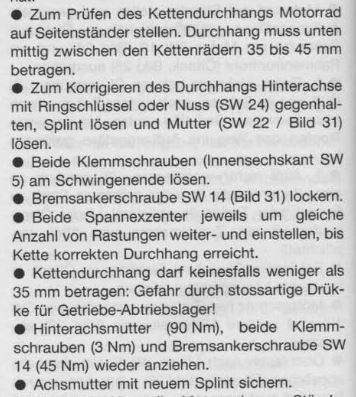

Im Bucheli zur 3TB ab90 steht:
Zum Prüfen des Kettendurchhangs Motorrad auf Seitenständer stellen. Durchhang muss unten mittig zwischen den Kettenrädern 35-45mm betragen
Ich stells immer so ein, dass sie sich um gut 40mm von unten nach oben bewegen lässt. Mit mehr Spiel schlägt sie ordentlich und macht unangenehme Geräusche, als würde sie überspringen wollen.

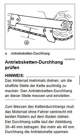

Bilder sagen alles
3TB Kettendurchhang1.JPG (53.93 KiB) 5817 mal betrachtet
Beiträge: 5839
Re: Kettendurchhang 3TB
Das Bild ist Kettenspiel :mrgreen:
Das ist Durchhang:
https://data.motor-talk.de/data/galleri ... 606480.jpg
Bei mir im Bucheli steht drin "Kettendurchhang 30 - 40mm gilt für sämtliche Typen"
Hört bei 3aj auf , 88/89.
Das wären 60 - 80mm Kettenspiel :shock:
