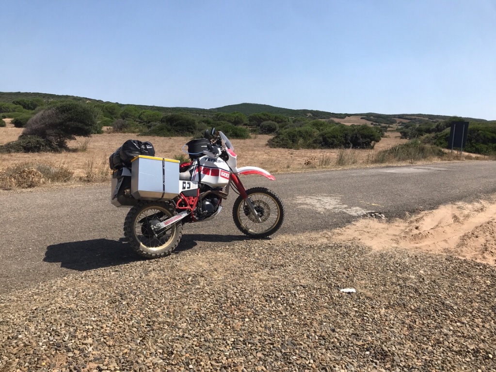

Moin, bei meiner 1VJ hat sich der Umbau auf alle Fälle gelohnt -bin gerade im Urlaub mit Gepäck unterwegs - da wackelt nichts, gautscht nichts, schlägt nix durch! Feldwege, Landstraße, Autobahn.
Wilbers 640 mit mechanischer Federvorspannung und 2cm länger - obwohl ich 190cm messe ist das Aufsteigen mit vollem Gerödel leicht akrobatisch - hoch das Bein... Gestern auf Sardinien...

Respekt, dass du sie noch dafür nutzt für das sie gebaut wurde. Danke für die Info und viel Spaß damit.

Pfööööön, das Photo. Dafür wurde sie gebaut.

Keine Ahnung wie hoch die Motortemperatur ist.
Fakt ist auf jeden Fall , dass es heiss war
Momentan am Idro-See - eher kühl und nass - und Richtung Landeck wird’s nicht besser.
Und sie läuft sehr gut, wendig, springt an (Kicker mit Hand-Deko), braucht wenig Benzin, macht Spaß UND ganz wichtig - ist keine GS, keine AT! Eine Seuche hier in Italia - überall fahrende Burgen in Vollausstattung, Horror. Aber mit ultra-abgepolsterten Sitzbänken - sehen aus wie durchgeschnitten
