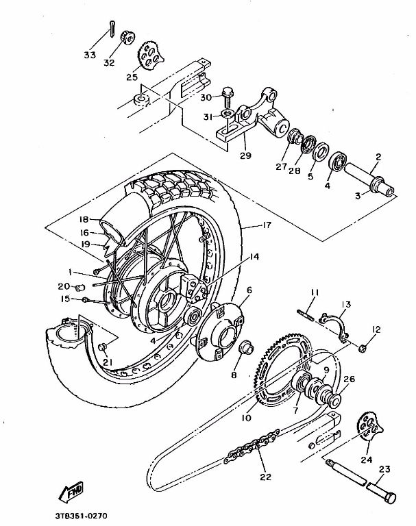

Habe mein Hinterrad zwecks Reifenerneuerung ausgebaut, beim Reifenhändler einen neuen Reifen montieren lassen und habe jetz beim Einbau einen Unterlegscheibe / Distanzscheibe "übrig" (siehe Bild anbei, ca. 2mm dick), die ich nicht in der Explosionszeichnung (= Reparaturanleitung fuer XT) finden kann und somit nicht weiss, wo die hin muss oder sogar überfluessig ist??

Aus dem Bauch raus würde ich sage, unter die Mutter der Hinterachse.

Zur Vermutung von Henner: Sicherlich nicht direkt unter der Achsmutter. Die ist auf der einen Seite schon wie eine unterlegscheibe geformt und liegt direkt an dem spann- exenter auf.

Doch, genau da gehört eine hin.
Re: Hinterrad Ein /Ausbau
Laut Zeichnung nicht, aber ich bin auch der Meinung, daß bei meiner eine genau an dieser Stelle war.

Doe Zeichnung von Henner ist auch meine Referenz - da existiert besagte Distanz / Unterlegscheibe nicht.
Natürlich kann man die Scheibe unter die Achsmutter legen, wo sie nicht weiter stoert... aber eigentlich auch keine Funktion hat...

die Scheibe kommt unter die Mutter.
Nr. 33 im 4PT Microfiche

Klasse - das ist doch sehr eindeutig!
Und dem microfiche von Yamaha vertraue ich auch mehr, als die Zeichnung in der Reparatur Anleitung.
