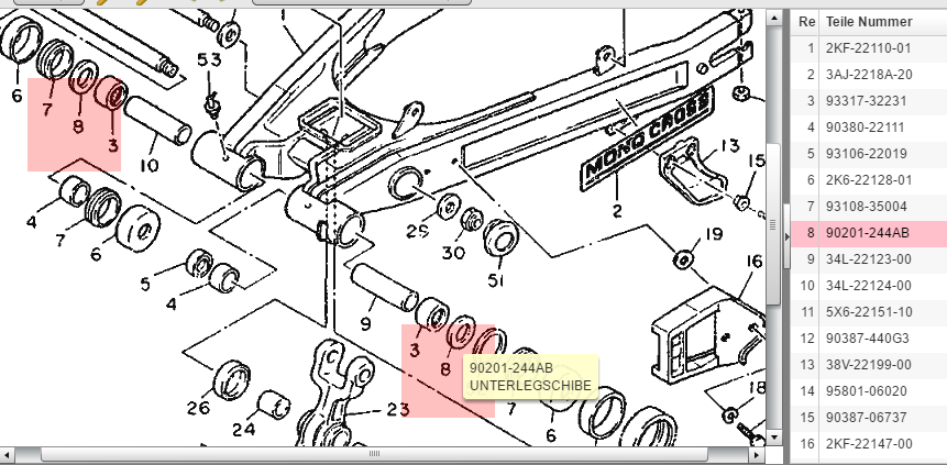

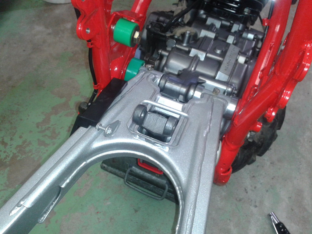

Nach dem ich die Schwinge vom Pulvern geholt hab habe ich die ersten neuen Lager eingebaut. Daraufhin ließen sich die Buchsen die in die Lager Gehören nicht mehr einbauen, also lager nochmal raus und festgestellt dass die Lagersitze wohl nicht wie vereinbart vorm Pulvern verschlossen wurden dann Beschichtung rausgeschlifffen und neue Lager eingebaut. Soweit funktioniert jetzt auch alles aber wenn ich die Schwinge einbaue und festziehe bewegt sie sich nur bis ca.40 Nm leicht. Deshalb habe ich die Rechte Unterlegscheibe mit 2mm Dicke (in der Zeichnung Nr. 8) entfernt und dann gings schon bis 60 Nm leicht. Nun würde ich gerne wissen wie die Berechnung und einstellung des Spiels bei der 2KF geht, sollen ja laut Bucheli 0,1-0,3mm sein.
