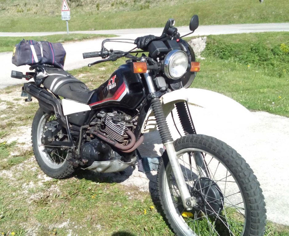

nun, ich wollt jetzt endlich dieses 'alte problem' beseitigen, denn abgesehen davon ist die maschine TOPP. war ne schoene reise von CH nach andalusien. und mit tomtom statt 20 detailkarten machts noch mehr spass :)
hier auf meereshoehe faellt nur auf, dass sie im schiebebetrieb aus'm auspuff knallt, aber wie :o und 'in der hoehe' ruckelt es immer noch, besonders wenn ich mehr gas geb. also das toent fuer mich nach zu fettem gemisch. wollte darum mal die duese des sek.gasers verkleinern, doch oha, die is anders. GROSS. und gibts nicht beim moppeddealer um die ecke. da dacht ich, vielleicht waer 1 adapter gut, damit auch da die standard duesen passen. hat das jemand versucht? oder ne kiste duesen im keller, die er mir zum testen ausleihen koennt?
haben die 600-er XT die gleiche duesenart?
schoenen tag auch,
Radek
