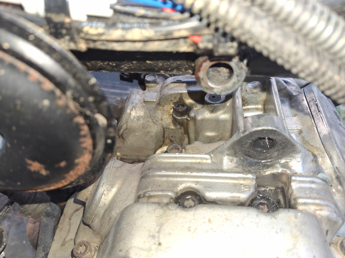

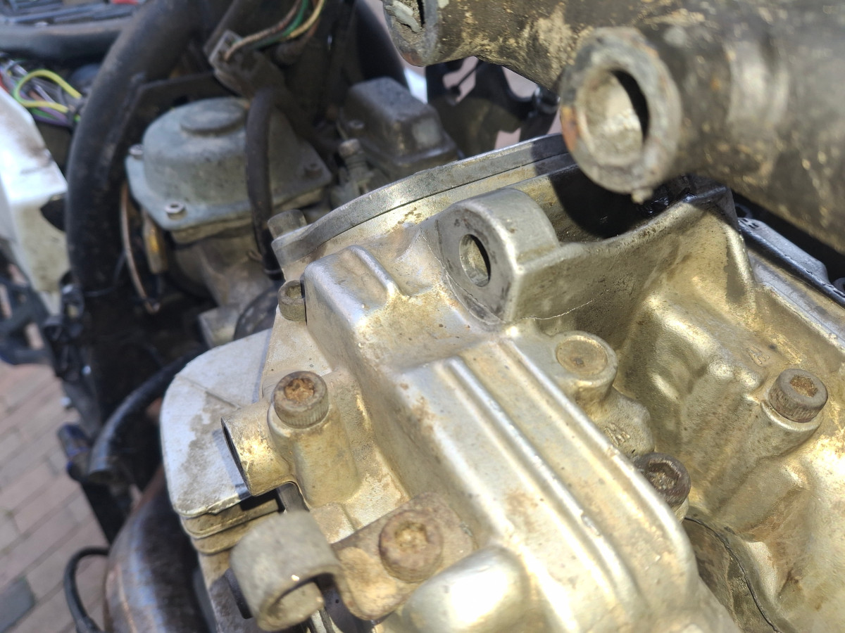

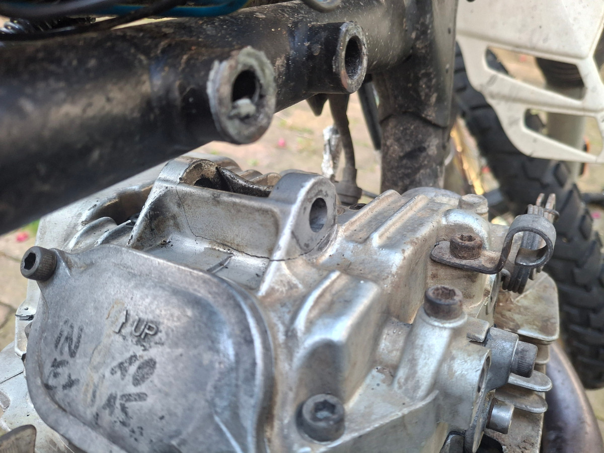

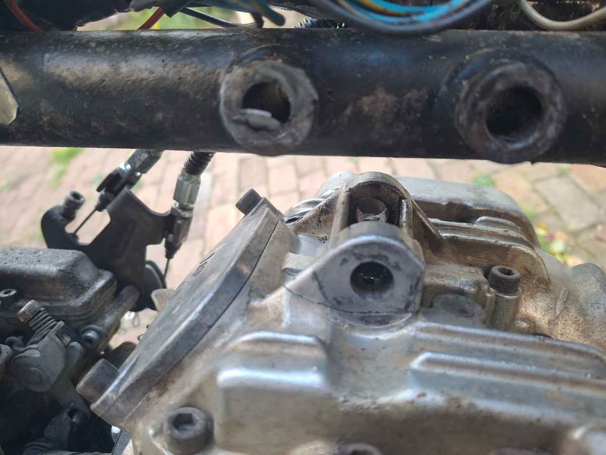

ich habe einen Riss im Zylinderkopf wo der Motor am Rahmen befestigt ist. Kann man sowas schweißen lassen, oder muss der ganze Zylinderkopf neu? Auf der rechten Seite geht der Riss, unter dem Loch, einmal komplett durch.

Das kann man sicher schweißen, durch den hohen Aufwand zur Schweißnahtvorbereitung ist es aber wahrscheinlich zu teuer, Dürfte wohl eher nicht unter 200.- zu machen sein. Solche Schäden entstehen auch durch Frontalaufprall, da würd ich mal schaun ob der Rahmen noch gut ist.

Oder wenn man den Motor beim Ausbau oben hängen lässt. Besonders wenn sie auf dem Seitenständer schief steht.
Das Mopped steht nach links gekippt und dann reißt er rechts ein. Klassiker.
Das ist der Zylinderkpfdeckel/Ventildeckel.
Aber: Du musst wenn dann Kopf und Deckel paarweise tauschen wegen der NW Lagerung.

Bezüglich der Ursache kann ich sagen, dass ich die Schrauben, welche den Motor halten, gegen Neue getauscht habe. Die Neuen haben aber kein Feingewinde. Deswegen haben diese sich gelockert, und das Ergebnis sieht man jetzt am Zylinderkopf.

Die vier Schrauben vorne hatten sich auch gelockert. Dadurch konnte sich der Motor ganz gut bewegen. Den Rest hat der TET übernommen.
