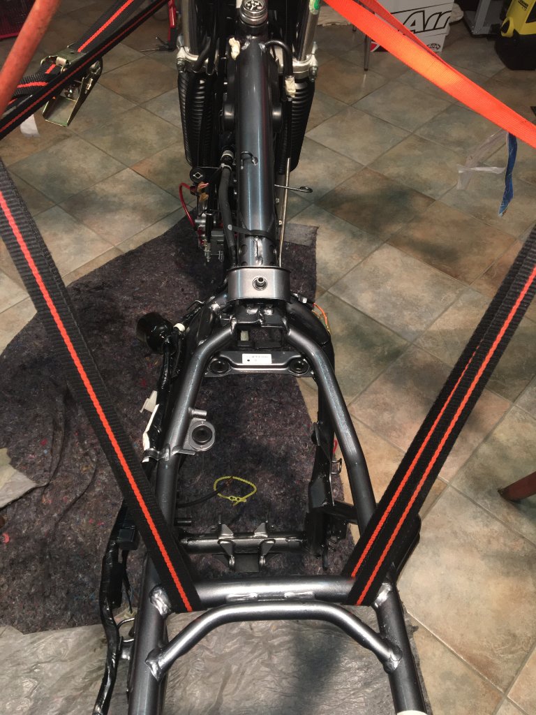

Also hier ein paar Bilder (hab leider keine davor gemacht):
Klarlack habe ich auch noch aufgetragen, war eher schwierig, nicht weils nicht gut funktioniert hat sondern weil ich viele Stellen die ich ausgebessert hab einfach nicht mehr angefunden habe
Das ist mit "Farbe passt perfekt" gemeint.

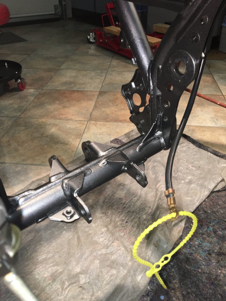

Diese Stelle auf der Unterseite war eigentlich in der Mitte blank (wie sandgestrahlt, schätze hier ist wohl viel Zeugs draufgeflogen), sieht jetzt so aus:

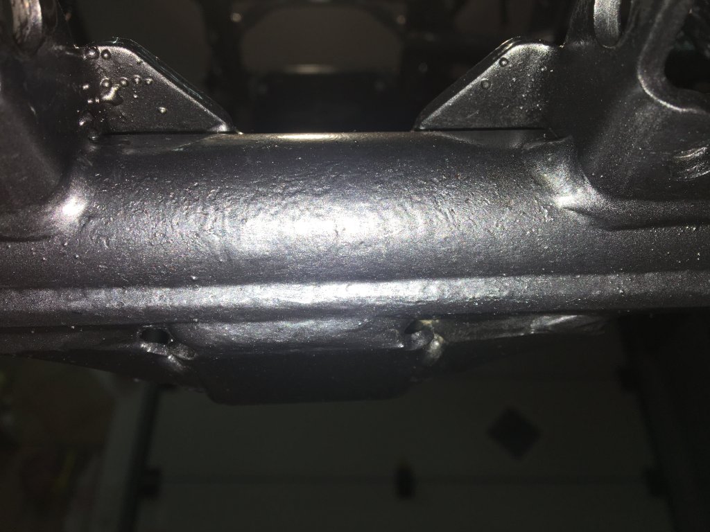

Zeigt dass auch größere Flächen ganz gut ausbesserbar sind:

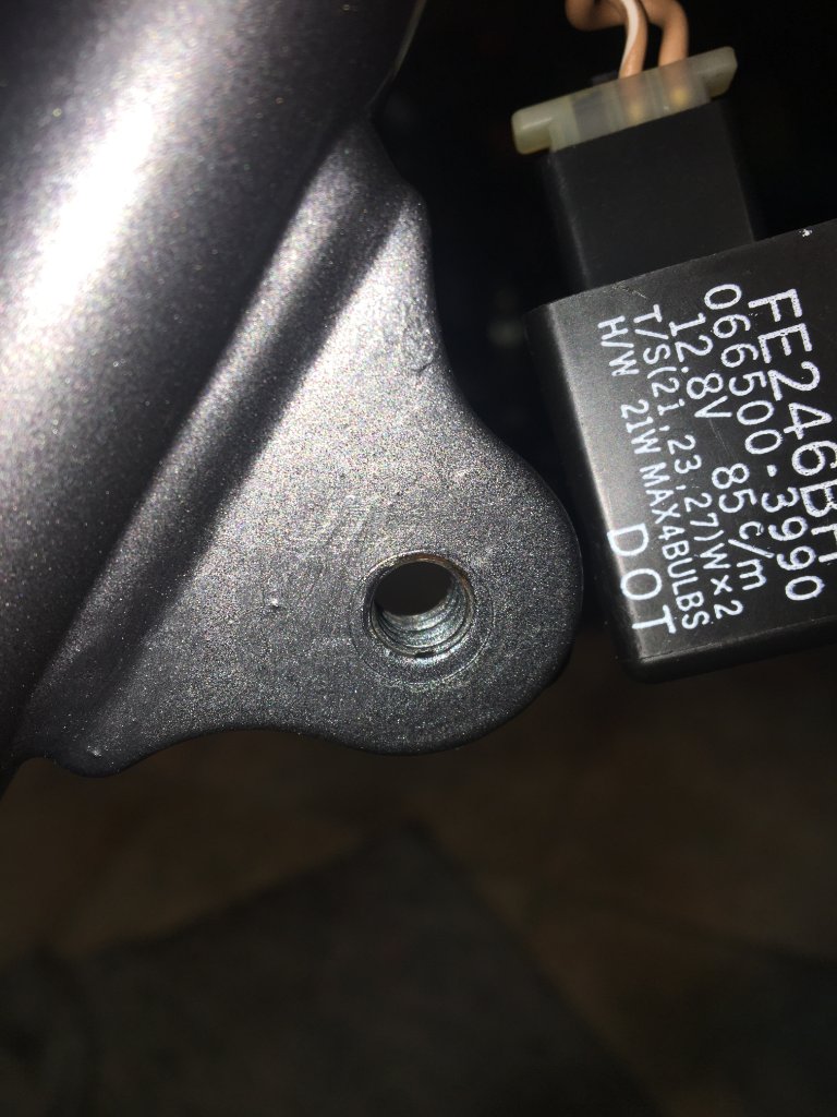

Hier ist normalerweise der Soziushalter befestigt, da ich ohne Soziushalter fahre waren die Verschraubpunkte (rund ums Loch) blank sichtbar - unschön. Also ausgebessert - Übergang ist kaum zu erkennen:

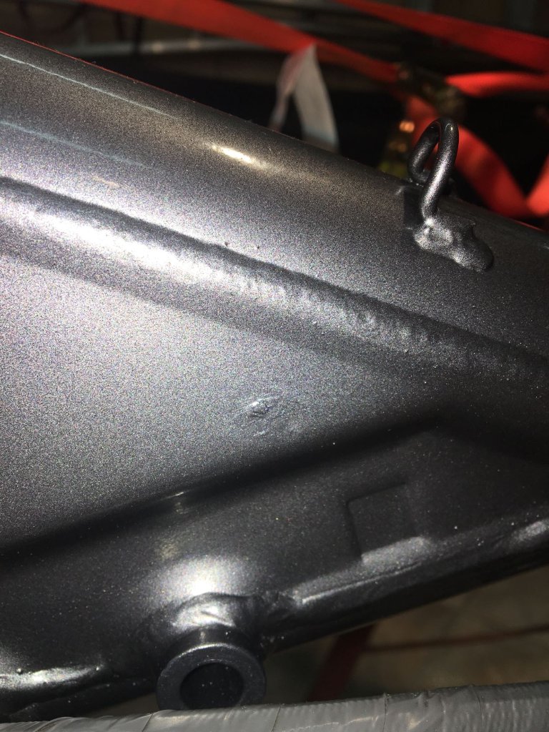

Hier ein kleiner Lackabplatzer: Erhebung sichtbar, ist aber eh unterm Tank
Generell ist der ganze Rahmen top in Schuss, unter dem ganzen Dreck ist er an den meisten Stellen wie neu (ja das zu Putzen war viel Arbeit, aber ich musste die Gelegenheit nutzen, im Idealfall kommt der Motor mit nicht mal 30.000 km nicht so schnell wieder raus
