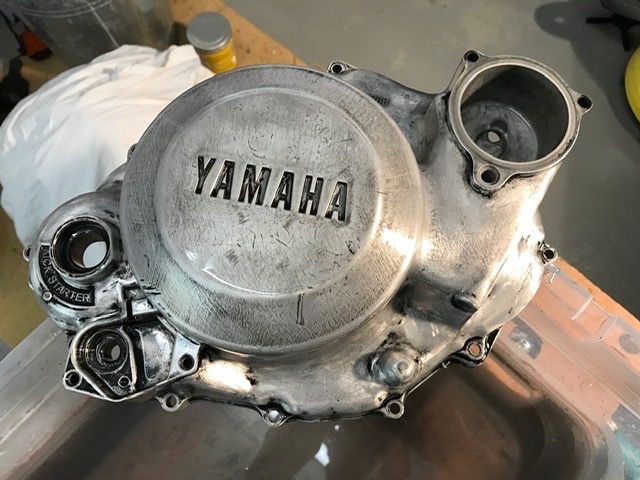

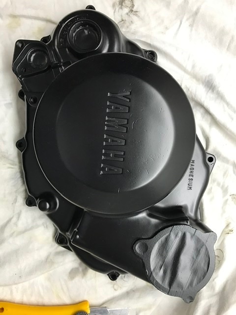

Ich habe meinen 1VJ Motor komplett in matt schwarz lackieren lassen:
- Lack KEDO-Motorlack, matt, inkl. passender Grundierung
- alle Teile vorher Kunststoffstrahlen lassen, um die alte Farbe richtig zu entfernen
- das sieht dann so aus:
Ich hatte es mit Abbeizen versucht, kann man vergessen...

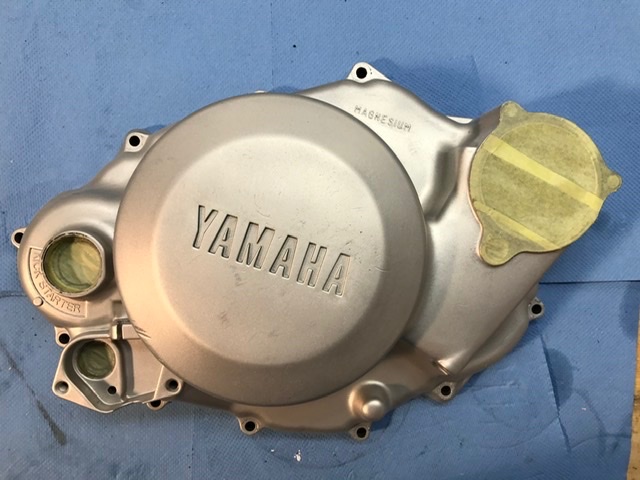

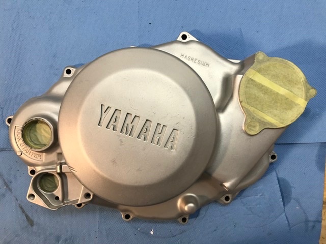

hab mal einen schwarzen Deckel mit RH Motor Lack silber gemacht. Hab den nur schön entfettet und leicht angeschliffen, wo man gut hinkam. Hält auch. Da die Lima eingebaut war war das am einfachsten.
Hab 2-3 Schichten silber und dann 2x Klarlack drübergesprüht. Waren glaub ich jeweils die 150ml Sprühdosen von RH im Set. Ging gerade auf für einen Deckel.
