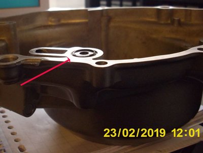

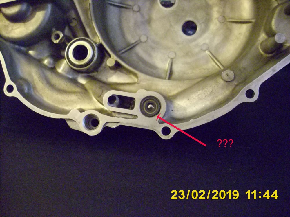

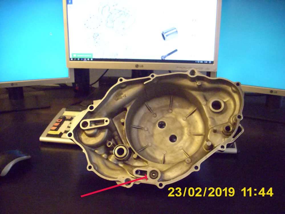

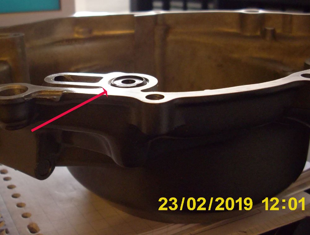

ich hab meine Motordeckel lackiert und stelle jetzt gerade fest, dass ein Gummiring in einem Bauteil im Kupplungsdeckel
am Rand etwas verschlissen aussieht.

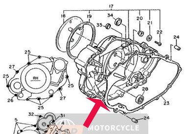

Die Explosionszeichnungen helfen mir nicht, da das Teil hier nicht beziffert oder beschrieben ist. Ist offensichtlich ein Ölventil o.ä..
Auf den nachfolgenden Bildern kann man ganz gut sehen, was ich meine.
Muss ich mir darüber Gedanken machen? Und wenn ja, wie heißt dieses Teil ?

Das ist das Rückschlagventil. Machste irgend ein Silicon( Loctite Blau) dazwischen. Dann dichtet das wieder.
Re: Hilfe bei Identifizierung eines Teils im Kupplungsdeckel
Ist nicht teuer das Ding neu zu kaufen. Gibt es bei Kedo, Motoritz etc
http://www.kedo.de/produkte/27815.html
Wenn das am Rand nicht dichtet, geht Dir das Öl teilweise zurück ins Getriebe anstatt zu Kurbelwelle und Zylinderkopf.
Ich würd da nicht basteln, das kann teuer werden.
Neuteil nicht ganz plan reindrücken, es muss etwas über der Dichtung vorstehen wenn man den Seitendeckel aufsetzt, damit es richtig dichten kann.

Auf Seite 29 versteckt
Nr. 25 26 27
https://www.xt600.de/xt_werkstatt/_tech ... -3tb-2.pdf

Macht Sinn, hab mir im Nachhinein auch schon gedacht, dass ich vlt. besser beim Ölkreislauf gesucht hätte
als beim Kupplungsdeckel.
