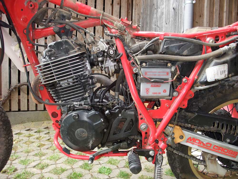

Hallo Schraubergemeinde,
leider habe ich keinen Eintrag für mein Anliegen gefunden.
Lässt sich ein Motor von der SRX 600 1XM :arrow: in eine 2KF transplantieren? Die Lima kommt weiterhin von der 2KF. Kann jemand was über die Übersetzung sagen?
Meiner hat wohl das letzte Endurowochenende bei Enduropro nicht vertragen :cry: . Der 5.Gang singt schon länger, aber jetzt klappert auch der Kolben noch. Bei 65Tkm ist mir die Motorrevision zu umfangreich.

der Beitrag ist ja schon etwas her - liegt wohl daran, dass hier mit dem 1XM Motor nichts anfangen kann - ich jedenfalls nicht.
Ich rate grundsätzlich immer dazu das eigene Triebwerk zu überholen, weil man dann eben weis, was man hat.
Würde 5, Gang erwarten, Ölpumpe, Kolben + Honen. Zumindest die zwei kleinen Getriebelager unbedingt neu.
Der 1XM ist auch nicht neu...
Das hat den Vorteil, dass du kein Geld in irgendwelche Umbaumaßnahmen investieren musst.

Hallo Chis, danke für die Antwort. Dachte schon, die Frage ist zu doof um dass jemand schreibt. Ja, natürlich ist die Überholung eine Option. Dann weiß man auch dass es gemacht ist und es sollten keine böse Überraschungen mehr kommen. Allein es fehlt an Zeit.
LG Udo

Ist der 1XM ein schmaler oder ein breiter Motor (wie E-start Motor)
Wann wurden die SRX6 gebaut?
ich geh von schmalem Motor aus dann sollte das passen, Getriebeübersetzung identisch?
