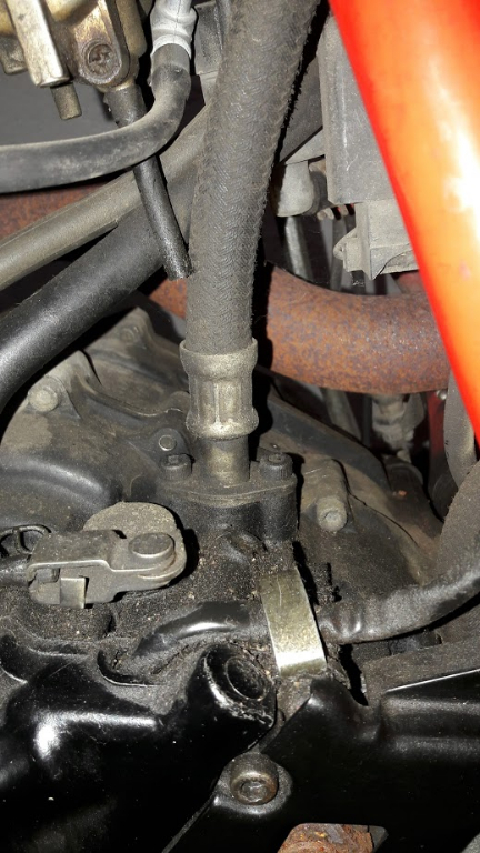

Habe vor ein paar Jahren schon eine Ölleitung ersetzt, weil sie gerade auf dem Weg zum TÜV kaputt gegangen ist.
Die quer vom Ölkühler oben zum Öltank.

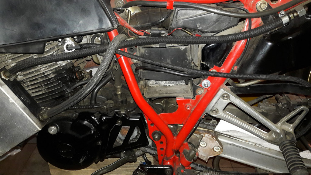

Nun ist das Vertrauen in die anderen Leitungen nicht sehr hoch, da sie doch ein paar Jahre auf dem Buckel haben.
Kann man den Anschluss unten

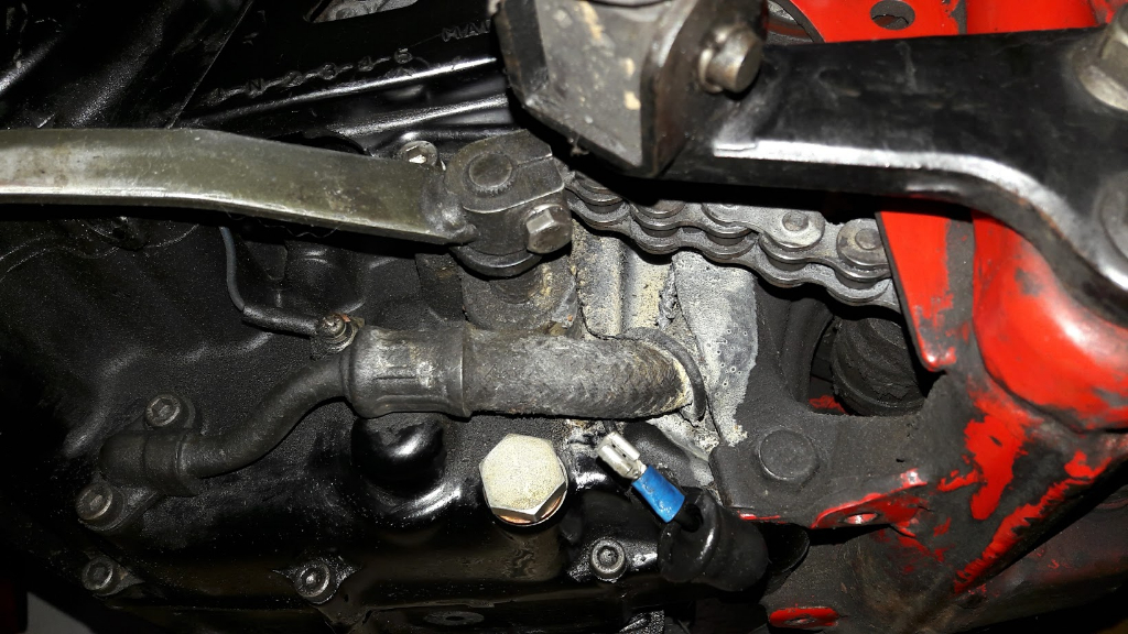

und den Anschluß auf dem Motorgehäuse neben dem Kupplungszug
blöde gesagt einfach mit der Flex/Dremel aufmachen und was neues drauf pressen lassen oder was meint ihr?

Alternativ abtrennen und ein Press-Fitting drauflöten
