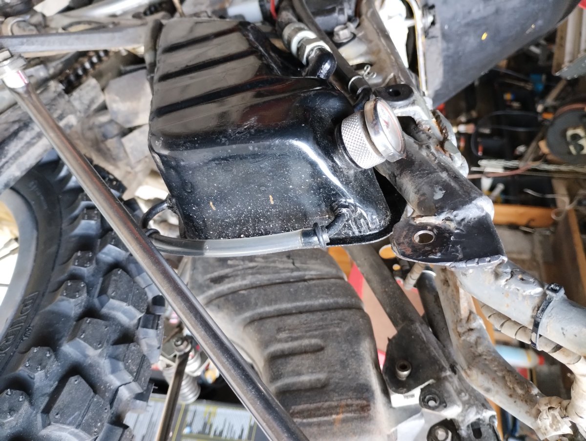

Hier ist meine Version, falks es jemand interessiert. Gruß, Peter

Like! Pragmatische Lösung!

:P wenn man löten kann ists fix gemacht.

Ich hätte ein bisserl Angst dass irgendwas den Schlauch runterreisst... Aber hübsch und pragmatisch ist das auf alle Fälle...

Danke Hans, ich habe das auch abgewogen und halte das Risiko für sehr gering, aber es wäre natürlich möglich.

..aber es wäre natürlich möglich..
Und das wäre natürlich ziemlich scheixxe....

Genau wegen dieser Bedenken hab ich das bei mir nicht gemacht.

Ja, muss jeder für sich abwägen, für mich ist super so.

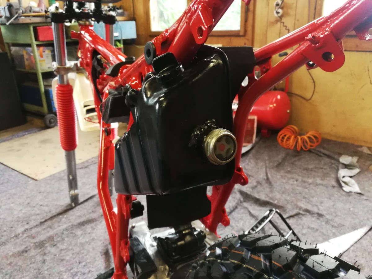

ursbeo
Beiträge: 158
Re: Ölschauglas - wer hat bzw. macht mit
Beitrag von ursbeo »
Bei meiner Tenere sieht da so aus.
Loch gebohrt, einschweissen oder löten,
Tank penibel reinigen, fertig.
Grüsse-Urs
