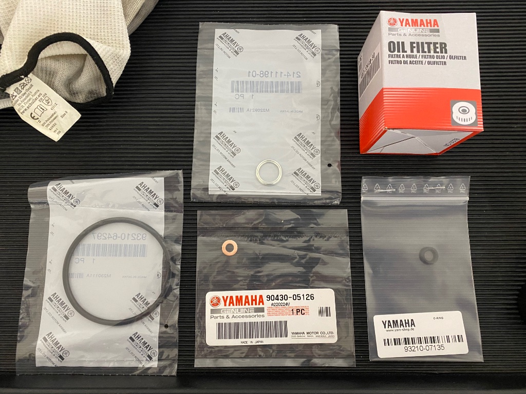

Die Durchmesser lassen sich oft aus der Ersatzteilliste ableiten.
Sind das Normteile, dann codiert Yamaha da die Größe mit rein.
1) cmsnl.com aufrufen
2) Über Motorrad - Modelle - Baujahr/Typ die passende Seite raussuchen
3) Über die Explosionszeichnung die passende Schraube raussuchen
Und dann:
viewtopic.php?p=173143#p173143
Beispielsweise das Schräubchen oben am Ölfilter:
https://www.cmsnl.com/yamaha-xt600en-20 ... /0007.html
SCREW (583)
Teilenummer: 9014905110
05110 = M5 x 11

Stimmt, die Ölablassschraubendichtung ist mittlerweile aus Alu.
Maße: 19 / 14 mm (d außen/ innen)
Entlüfterschraubendichtung
Maße: 10,5 / 5,5 mm (d außen/ innen)
