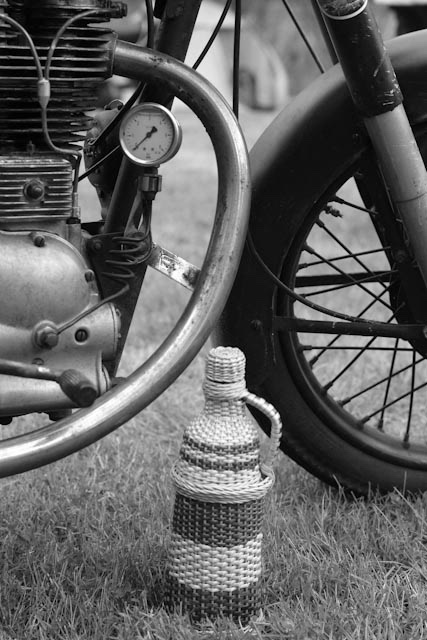

Hier noch ein nicht ganz ernst gemeinter Vorschlag für die Anbringung des Manometers, hier an einer alten 350er Enfield. :D
Im warmen Zustand zeigt die unter 0,1 bar Druck an. Wenn das Öl kalt ist, vielleicht 0,2 bar.
Zahnradpumpe und rollengelagert.
Re: Maximaler Oeldruck und wo ist das Umgehungsventil?
Bei Öldruck zuckt der Zeiger :D
