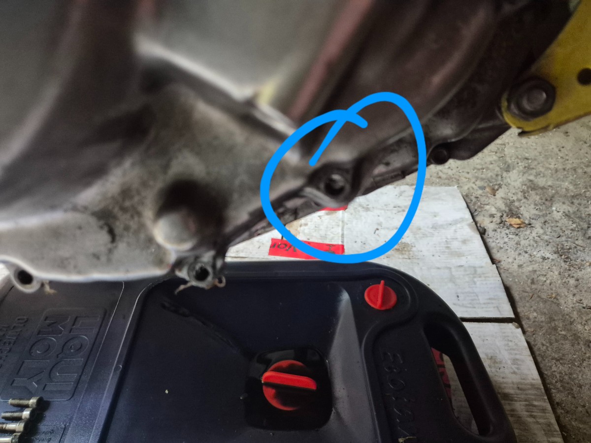

Hallo zusammen!
Um den Kupplungsdeckel neu abzudichten (da ölt es bei meiner raus) muss er natürlich erstmal runter.
Ich habe den Dekompressionszug gelöst, den Kickstarter ab, die Raste weg damit Platz ist und alle Schrauben raus.
Der Kupplungsdeckel bewegt sich jetzt ein paar Millimeter aber er verkantet weil er im Bereich rechts unten fest sitzt.
Glaube da sitzt eine der Passbuchsen, kann das sein?
Gibt es irgendeinen Trick wie ich den sauber abgezogen kriege? Kann auf der rechten Seite nirgendwo richtig anpacken um mit Kraft zu ziehen...
....oder stell ich mich an? :roll:
Bin für Ratschläge dankbar!!!

Die Stelle mit den Passbuchsen erkennt man an dem Knubbel rund um die Bohrung und die längere Schaftschraube. Müssten imho zwei Stück sein.
Ich nehme immer einen Plastikhammer (nicht Gummi!) und lockere ihn vorsichtig. Manchmal stecke in eine der Schrauben in die Bohrung des Deckels (nur dort, nichr tiefer) und übe etwas Zug damit aus, während ich vorsichtig klopfe.
Geduld und Spucke eben.

Problem hat sich mit sanfter Gewalt lösen lassen.
An einem Schraubauge rechts unten gibt es einen kleinen Hinterschnitt an dem man was ansetzen kann.
Da hab ich dem Deckel sozusagen von hinten ein paar Klopfer mit Hammer gegeben und dann hat sich die Buchse gelöst.

Ach das war die gelbe 2kf :mrgreen:
Durch festgebackene Dichtungen und Passhülsen hält das sehr gut.
Geh bloß nicht mit nem Werkzeug zwischen die Dichtflächen!!
Die M6 Mutter Schlüsselweite 10 am Dekohebelchen musst du mit endfest sichern. Diese löst sich sonst andauernd.
