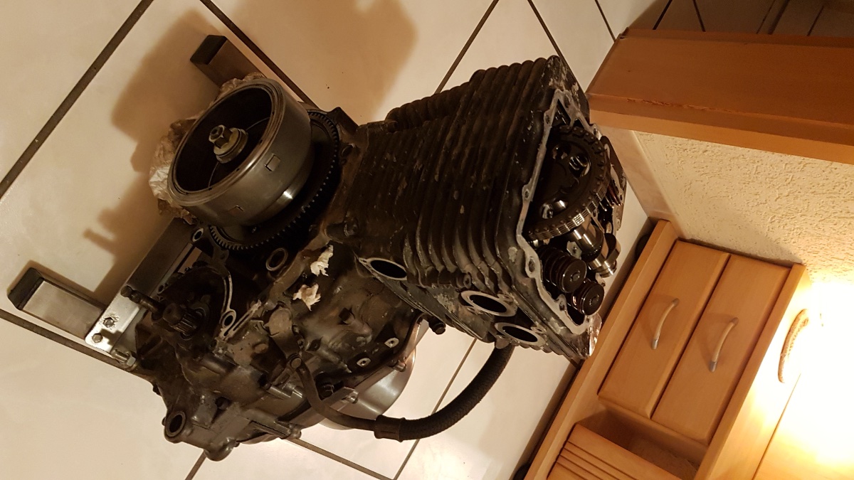

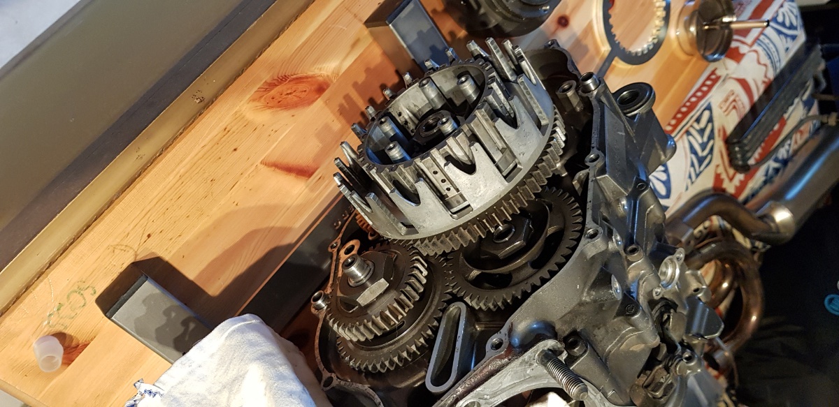

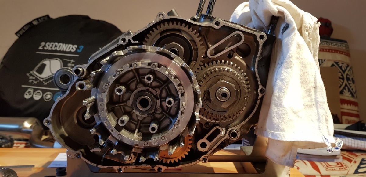

Hier kurz Bilder zum Motor, damals beim Zerlegen aufgenommen.
