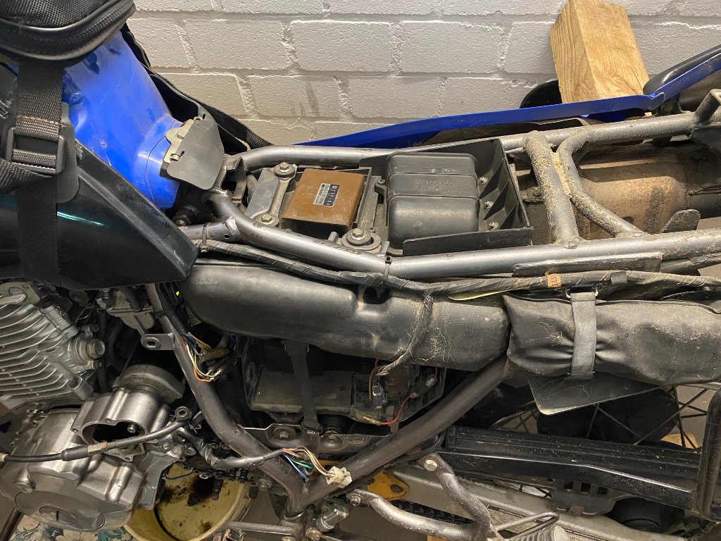

Genau so hab ich's auch gemacht:
download/file.php?id=3230&mode=view
