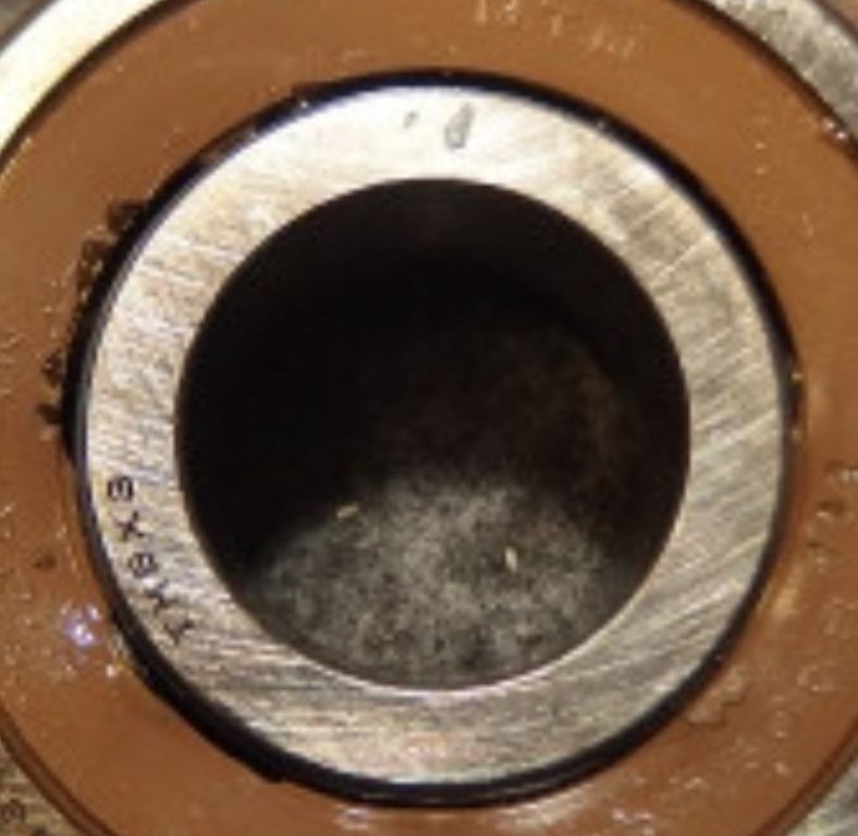

Nach Zerlegung:
Die beiden leeren Lagersitze im Bild sind die von den genannten Lagern:
Das Abtriebswellen-Lager links (6305) hatte nie eine Dichtscheibe gesehen, da scheint das Licht durch:
Und das Antriebswellen-Lager links hatte eine kaputte Dichtscheibe:
Hier die Lagersitze:

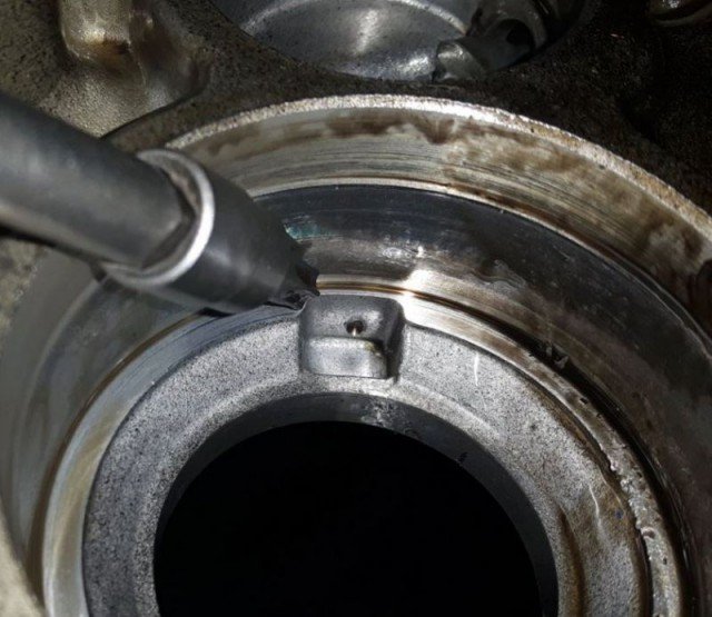

Abtriebswelle, das große 6305, man sieht die kleine Ölbohrung:
Daneben die Kammer der Kupplungsbetätigung, vom kleineren Lager abgedichtet (6004 glaub ich), auch hier ist die Ölbohrung des Verbindungskanals gut erkennbar:
Wie die Dichtscheibe des Lager DORT beschädigt werden konnte ist mir schleierhaft. Da muss brutale Gewalt im Spiel gewesen sein, weil ein Stück der Blechscheibe fehlte und den Rest hats aufgebogen. Als ob es etwas durch den Lagerkäfig durchgedrückt hätte. Das Lager lief aber schön und der Käfig war ganz.
Wir haben jetzt für dort SKF-Lager mit RS2-Dichtscheiben (aus FKM = Viton) bestellt. Kosten 35 und 20 Euro und halten 200°C aus.

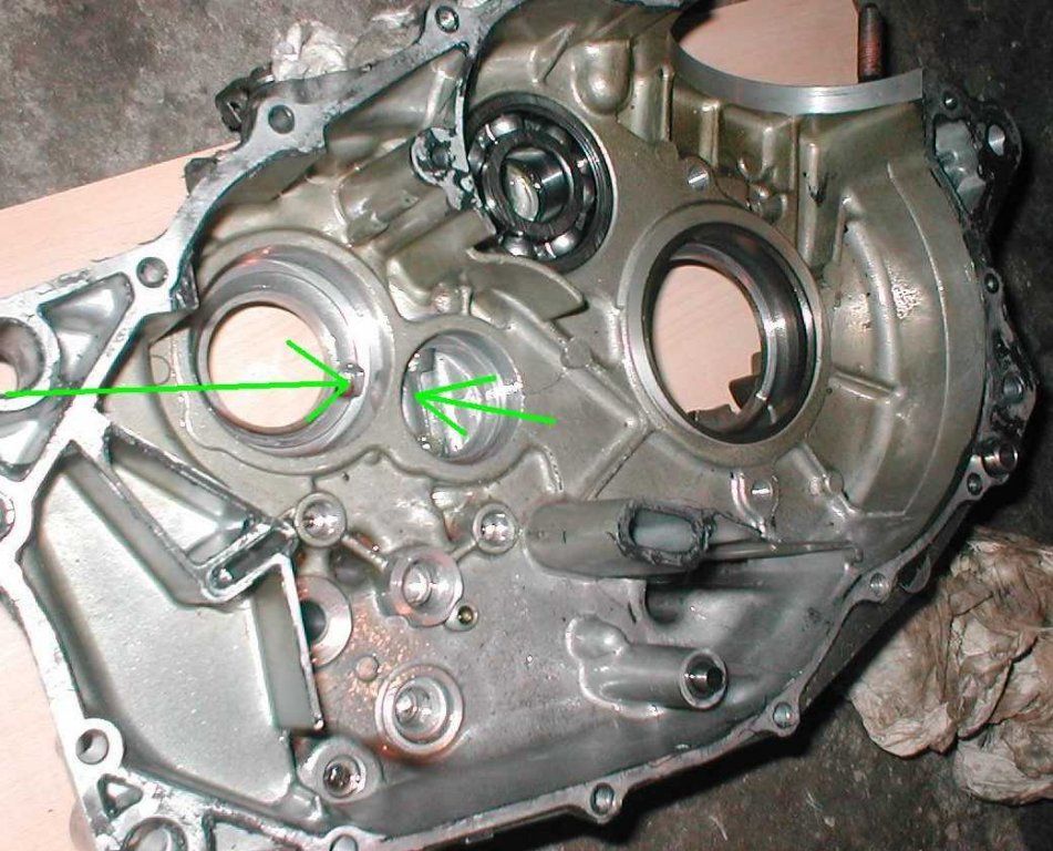

Kann mir jemand sagen, wo das Öl in den Bereich besagten kommt?
Das ist ja der Spülölkreislauf und die beiden Wellen sind durch die kleine Bohrung verbunden - aber wo kommt das Öl an?
Ich habe zwei Bohrungen im Bereich des Stöpsels (95er 3tb Kupplung rechts) gefunden und frage mich, ob ich diese verschließen kann.
Der Stopfen dichtet zwischen Kanal 1 und 2 ab.
3 ist ja der Bereich der Druckstange - Kupplungswelle.
Kann mir jemand sagen, wo Kanal 1 und 2 hingehen?

Hab von meinem 2kf Motor noch Bilder gefunden, hatte gehofft, dass man aufgrund der Form nen Kanal erahnen kann.

Würd ich nicht machen ... das Öl kommt wahrscheinlich eben von dort über die Betätigungswelle zum Lager. Siehe Schemabild XT500 links unten:christian78 hat geschrieben: ↑Fr 27. Sep 2019, 02:57Kann mir jemand sagen, wo das Öl in den Bereich besagten kommt?
https://www.xt500.ch/technik/technikbil ... elkreb.jpg
Warum treibst Du nicht einfach den Stöpsel wieder ein? Bei Verlustangst würde ICH eine Bohrung neben den Stöpsel setzen, und eine M4 Schraube zur mechanischen Sicherung reindrehen.

Ich hab auch schon auf XT600.de gekuckt, Bereich des Ausrückhebels ist der Ölkanal. Aber wieso sind da zwei Kanäle?

Der eine Kanal geht zu den Lagern und weiter zu den Getriebewellen, der andere wahrscheinlich in die neue Kupplungsbetätigung. Die Druckstange wird ja auch bei den älteren Motoren von dort aus mit Öl versorgt.

Andreas, hast Du vielleicht Bilder von Motorhälften?
Mich würde der Verlauf vom Ölrücklauf interessieren. Die Querschnitte der Verbindungen der Bereiche.
Das Lager ist von der Eingagnswelle, oder?
Zur Ausgangswelle ist doch der Bereich nur mit einer kleinen Bohrung verbunden.
Der Bereich der Eingangswelle ist der Bereich des Ausrückhebels und hier habe ich den Rücklaufkanal in Erinnerung.
Interessant, dass der kleine Schaden ausreicht.
