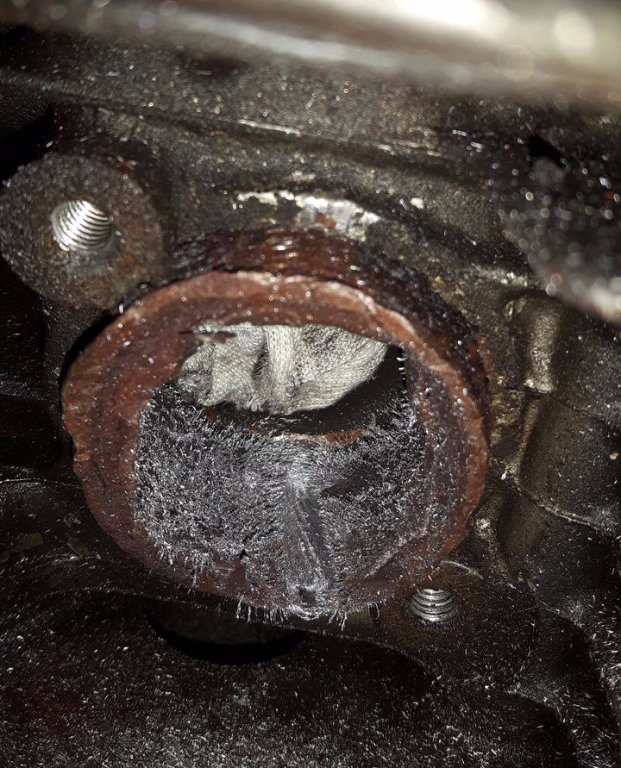

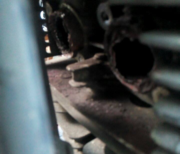

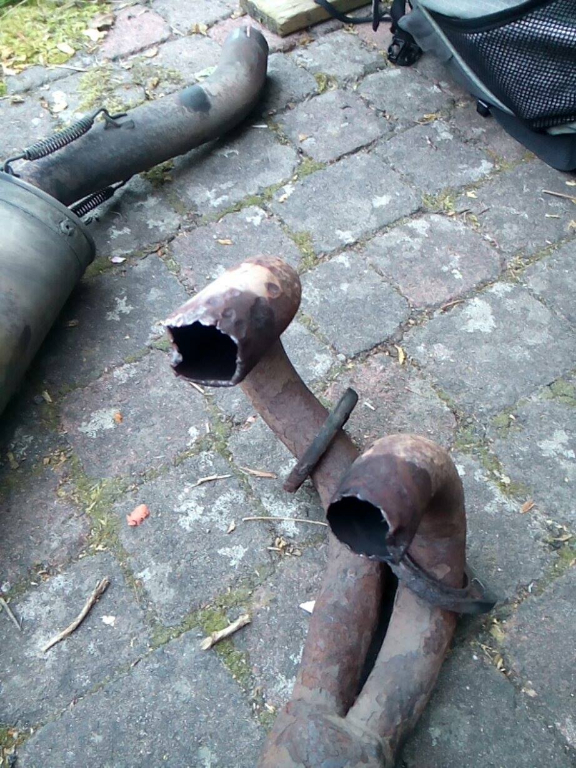

Ok, Ekke und ich haben heute beim abmontieren des Krümmers festgestellt, dass dieser leicht löchrig ist/war :D
Brachten die beiden Endstücke, die im Zylinder münden nicht zusammen mit dem restlichen Krümmer raus, also ab damit und jetzt steckt noch ein letzter Zipfel fest - den anderen konnten wir mit viel Gehebel und gehämmer raustüdeln :D (Besten Dank nochmal für den Einsatz Ekke!)

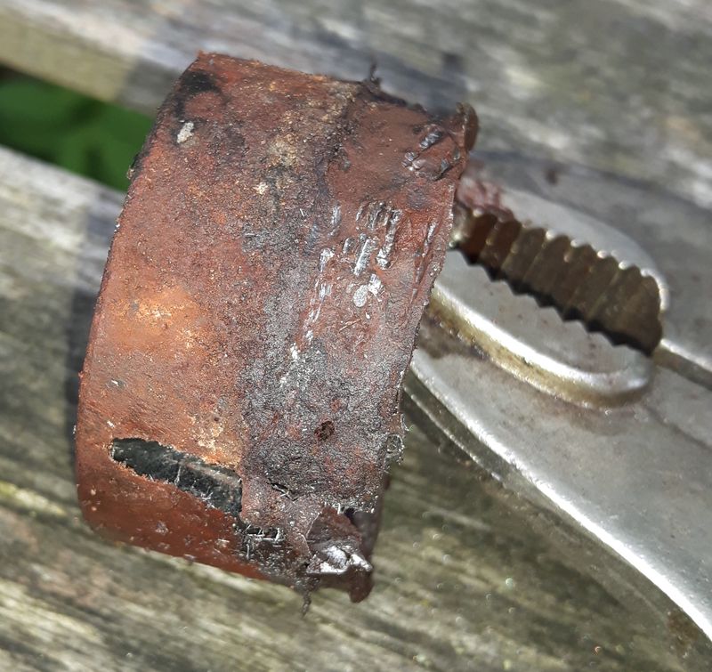

Dann will ich mal weiter updaten. Der linke Krümmerstumpf, also dieser doch etwas härtere Stahring wollte nicht aus dem Auslass weichen. Alles hebeln und Einweichen brachte nix. Auch heiß machen..... Fehlanzeige. Also nachgedacht und die kleine Proxxonfräse angeworfen und mal einen Test mit meinen vorh. Fräsern an dem bereits entfernten Stumpf durchgefürt. Ergebnis: Der normale Fräser wäre ruckzuck rund gewesen. Also gesucht und gefunden.... Proxxon hat einen kleinen Hartmetallkugelfräser (28 760). Damit habe ich eine ca. 5 mm Nut in den Krümmerstumpf gefräst. Dadurch konnte der Ring dann zusammen gedrückt werden und siehe da.... er ließ sich bewegen und durch packen mit der Gripzange langsam heraushebeln. Durch den Rost und die Alukorrosion (Winterfahrten) war der Spalt zwischen Auslassfalz und Krümmerring vollkommen dicht korrodiert. Alles schön sauber geschliffen und neue Stehbolzen montiert. Heute kam Sebastian mit dem Ersatzkrümmer aus der Heimat. Durch die Vorbereitung war der dann recht schnell dran. Probefahrt und.... nix patscht oder knallt mehr. Nix da Vergaser. Operation erfolgreich abgeschlossen!!!
Dann noch schnell die zu straffe Kette entspannt und Sebastian konnte glücklich wieder nach Hause fahren.

Ja, Ursache von Patschen und Knallen war klaro der löcherige Krümmer. Aber dann wurde es zum Motorproblem, weil die Reste des Krümmers keine Lust hatten zu weichen. Zum Glück sind die Stehbolzen gut raus gegangen.
