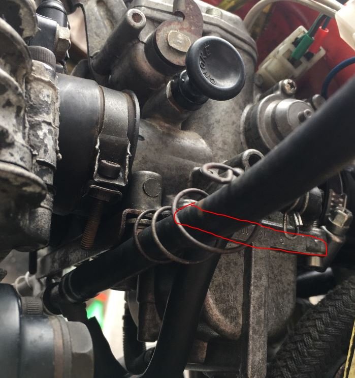

Von welchem Modell dein Vergaser ist steht auf der Schwimmerkammer (vorausgesetzt die wurde nicht getauscht) hier:

Den Leerlauf stellst Du einfach an dem grossen Handrad zwischen den beiden Vergasern ein. Wenn Du nachschaust, wirst Du auch da entdecken, dass die einfach nur ein Anschlag für den Gaszug ist.2. Kann ich, ohne die alte Einstellung ´LLGRS 2 11/12 raus´ zu verändern, den Leerlauf höher stellen, an der großen gerändelten Schraube bzw. was stelle ich da ein (Luft/Sprit)?

Hey Leute, danke erstmal an alle.
Schwimmerkammerdeckel .. 43F 00 3L 5
Ja, stehe halt auf ohne Batterie. Hatte ich auch damals bei der xt500 gemacht. Aber ihr habt schon recht, Tape wäre schon gut .. dachte, wenn mal feucht dann schneller wieder trocken. Und Original muss auch nicht.
Sie springt weiterhin warm kaum mehr an, erst etwas abgekühlt, verstehe ich nicht. Habe versucht mit LLGRS höchstmöglichen Leerlauf einzustellen .. da passiert kaum was, +/- 50 U/min wenn überhaupt ..
Muss nochmal ran. Alles Raus, saubermachen .. neuen SchwimmernadelventilSatz + Dichtungen, Theorie verstehen und mich an die Grundeinstellungen herantasten.
