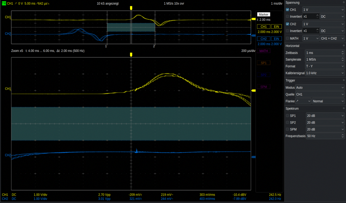

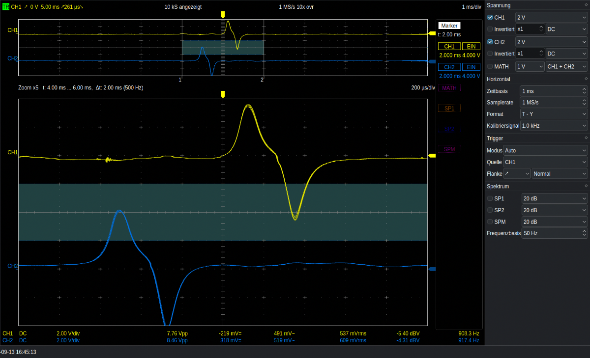

Die Pickupsignale sind bei Leerlauf und im gesamten Bereich bis 6500 scheint's in Ordnung:
Aussetzer sind aber schwer zu erkennen, ganz ausschließen kann ich die Pickups also nicht.

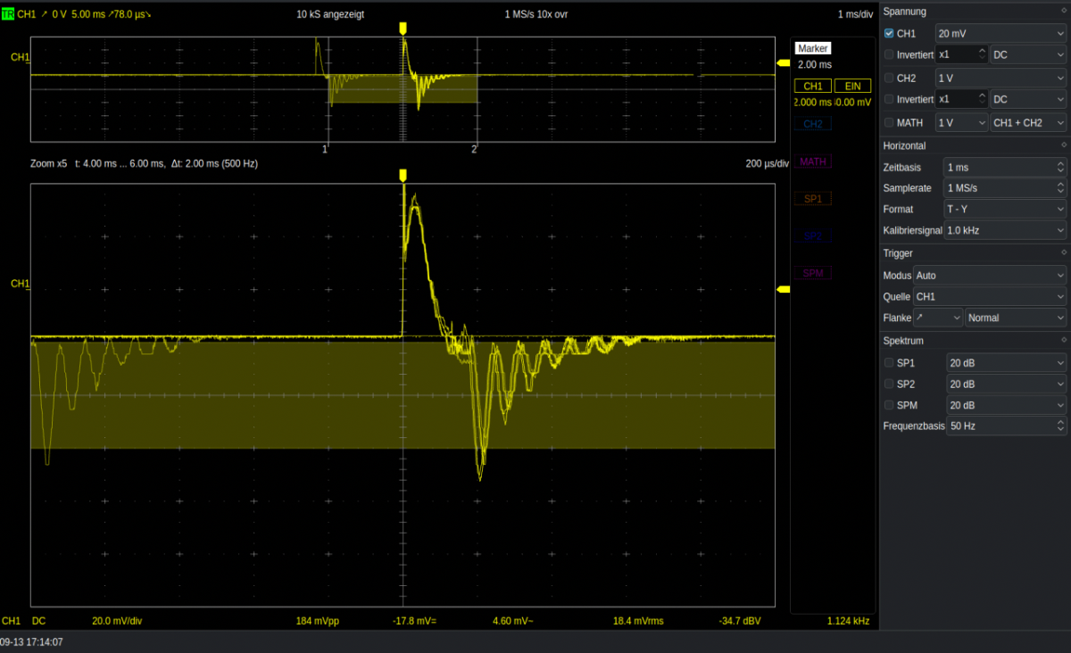

Zündspannung ist auf den ersten Blick ok (abgenommen mit 10 Wicklungen um das Zündkabel):
Aussetzer wären aber auch hier schlecht zu erkennen. Kann ich also nicht ausschließen, dann wäre es die CDI.
