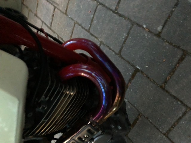

Ich habe ein ähnliches Problem an meiner 2KF und bei mir sieht die Auswirkung so aus:
Sieht für mich äußerst bedenklich aus (nach 10km fahrt und dann 1 min Leerlauf). Was meint ihr?

Re: 2KF Motor glüht mir im Stand davon....
Sie zieht zu 99% Falschluft. Nicht immer liefert der Bremsenreinigertest aussagekräftige Werte.
Die übrigen Aussagen bestätigen die Vermutung.

Erstmal Ansaugstutzen tauschen, wie der Henner schreibt. Und richtig einbauen, am besten auch neue Schellen nehmen, sonst ziehen die alten Schellen die inneren Dichtflächem ungleichmäßig zusammen. Meine Erfahrung.

Die XT ist oft empfindlich was die Luft zwischen Filter und Vergaser angeht, das hat aber nur sehr bedingt was mit Gemischänderung zu tun.
Dein Problem ist, ein viel zu mageres Gemisch, was dann sehr heiss verbrennt. Dann kommt zu dem vom Vergaser mühsam aufbereitetem Benzin-Luft-Gemisch dann weitere Luft.
Ist denn der Unterdruckanschluss auf dem linken Ansaugstutzen verschlossen ?

Da ich mir bei den Ansaugstutzen ziemlich sicher war, dass sie dicht sind habe ich nochmal meine Leerlauf Gemisch Schraube begutachtet und der O-Ring war leicht porös. Ich habe diesen durch einen neuen ersetzt und dann die Schraube wieder eingestellt. Anschliessender intensiver Bremsenreiniger Test an den Ansaugstutzen zeigte auch kein Asteigen der Drehzahl.
Nach warmlaufen lassen und einstellen lief die Maschine nun auch ca. 15 min im Leerlauf, ohne dass sich die Drehzahl ändert und ohne dass der Krümmer zum Glühen anfängt. Könnte also wirklich daran gelegen haben?!
