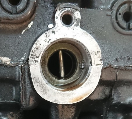

Aber der Stift des Drehzahlmesserantriebs steht bei OT nicht genau senkrecht zur Trennfuge.

Ist das mit dem Senkrecht stehen original so? Ich meine mich zu erinnern, dass bei meiner 3TB es auch nicht senkrecht stand, obwohl Nockenwelle gepasst hat. Die Bohrung für den Stift ist nicht senkrecht zu den Markierungen.
Das ist aber bloß eine wage Erinnerung und ich kann mich auch täuschen, ist zu lange her

Mit neuer Steuerkette stand der Mitnehmerstift bei mir senkrecht (43f).
Die Steuerkette hat sich inzwischen wohl gelängt, und die Nockenwelle steht etwas später.
Ich hab gehört, daß der Motor so drehfreudiger wird.
