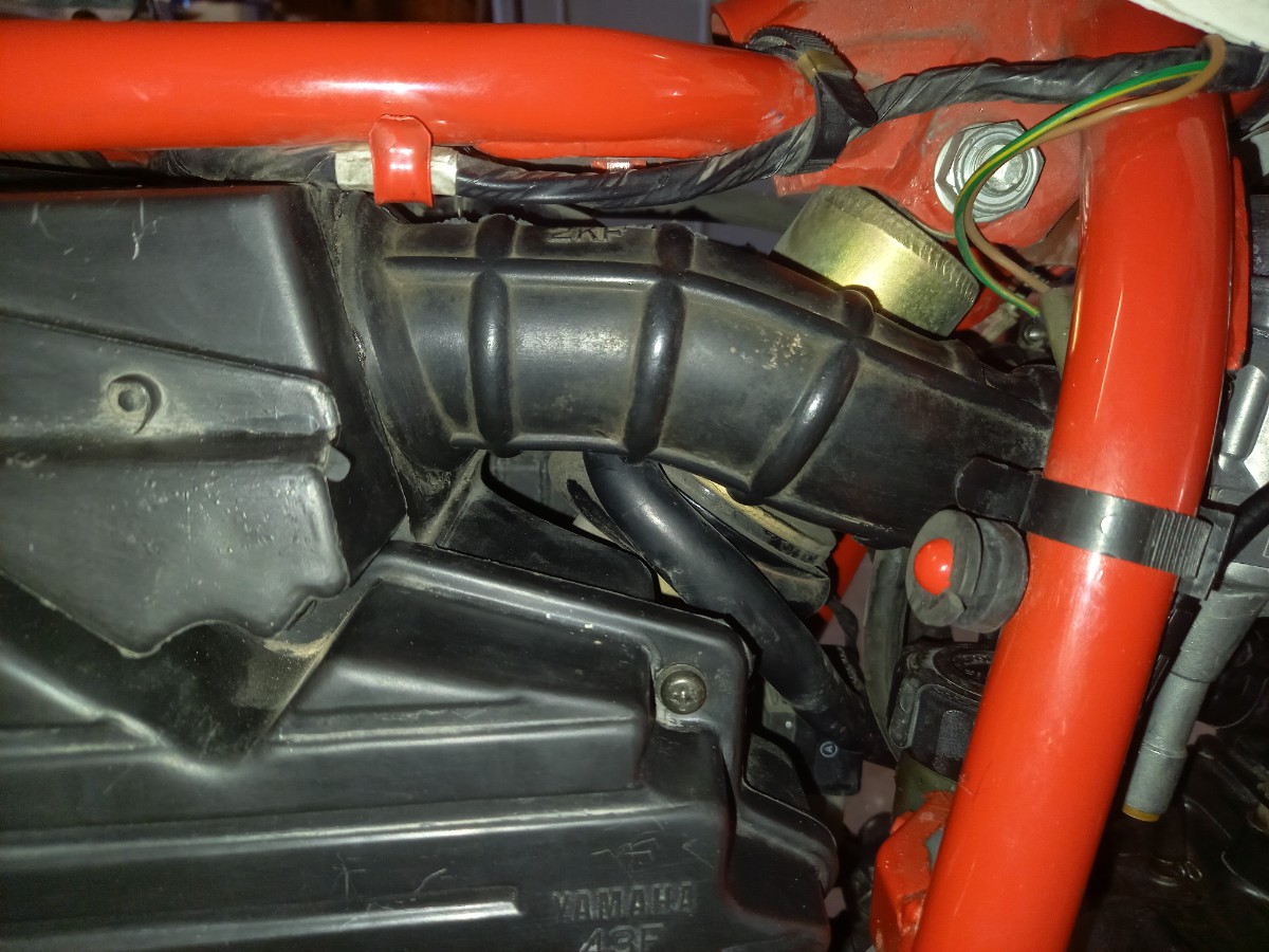

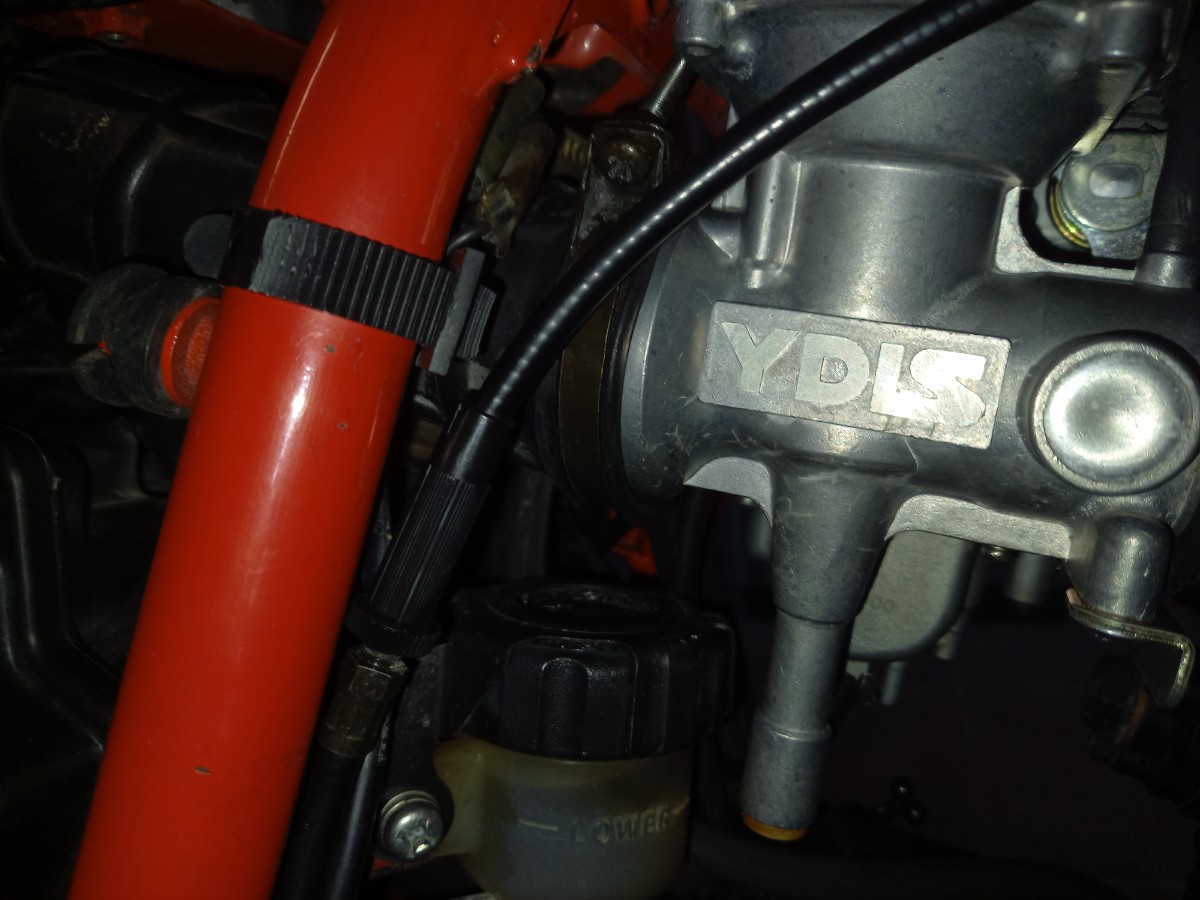

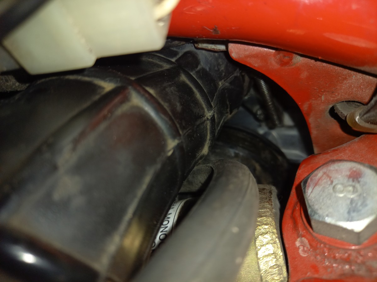

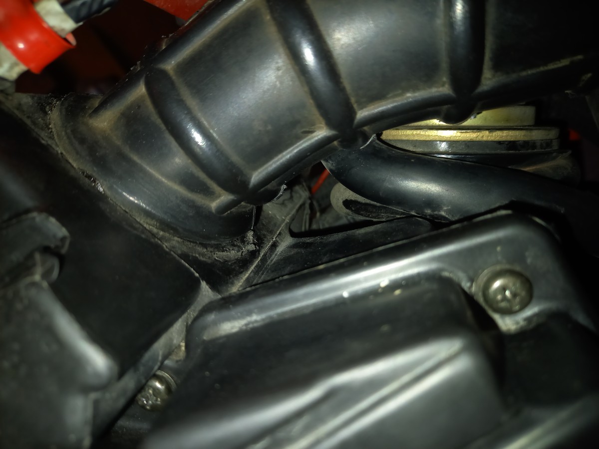

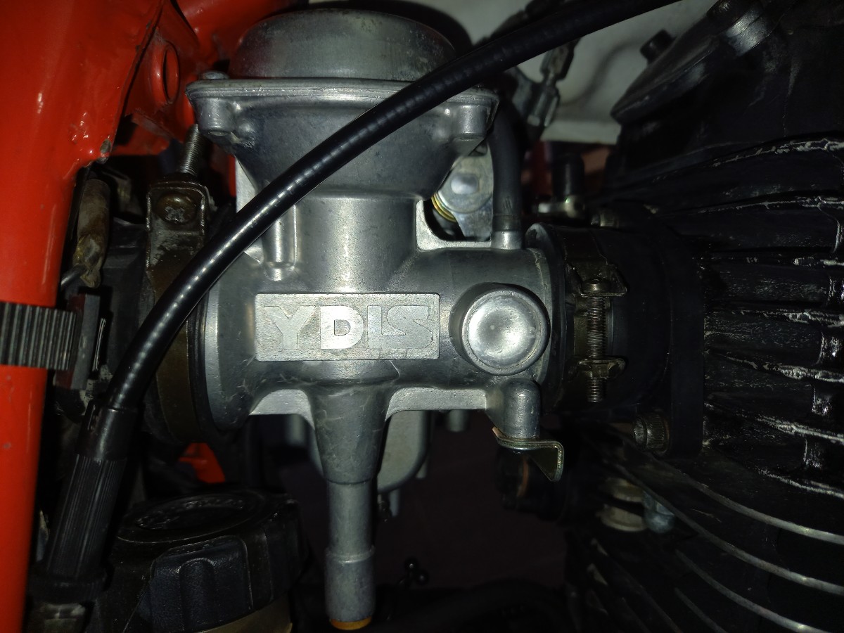

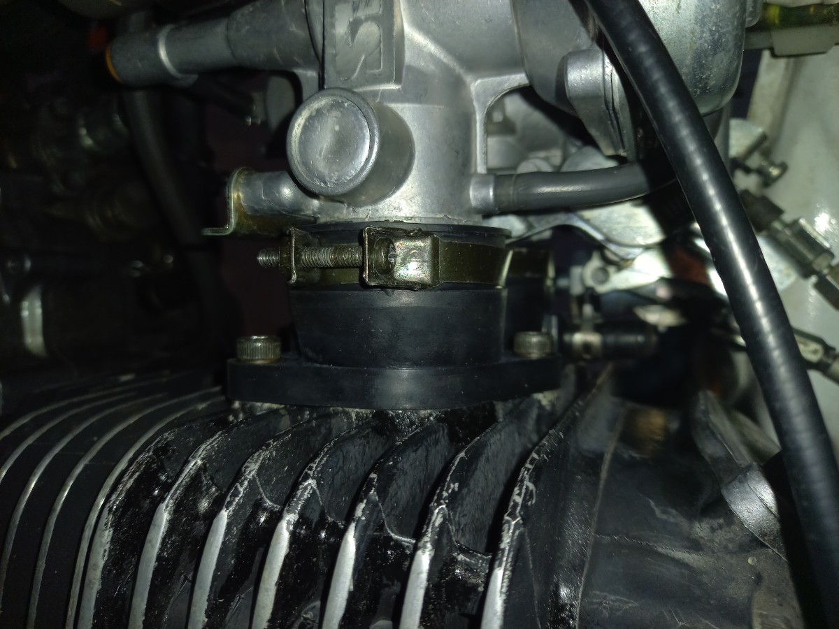

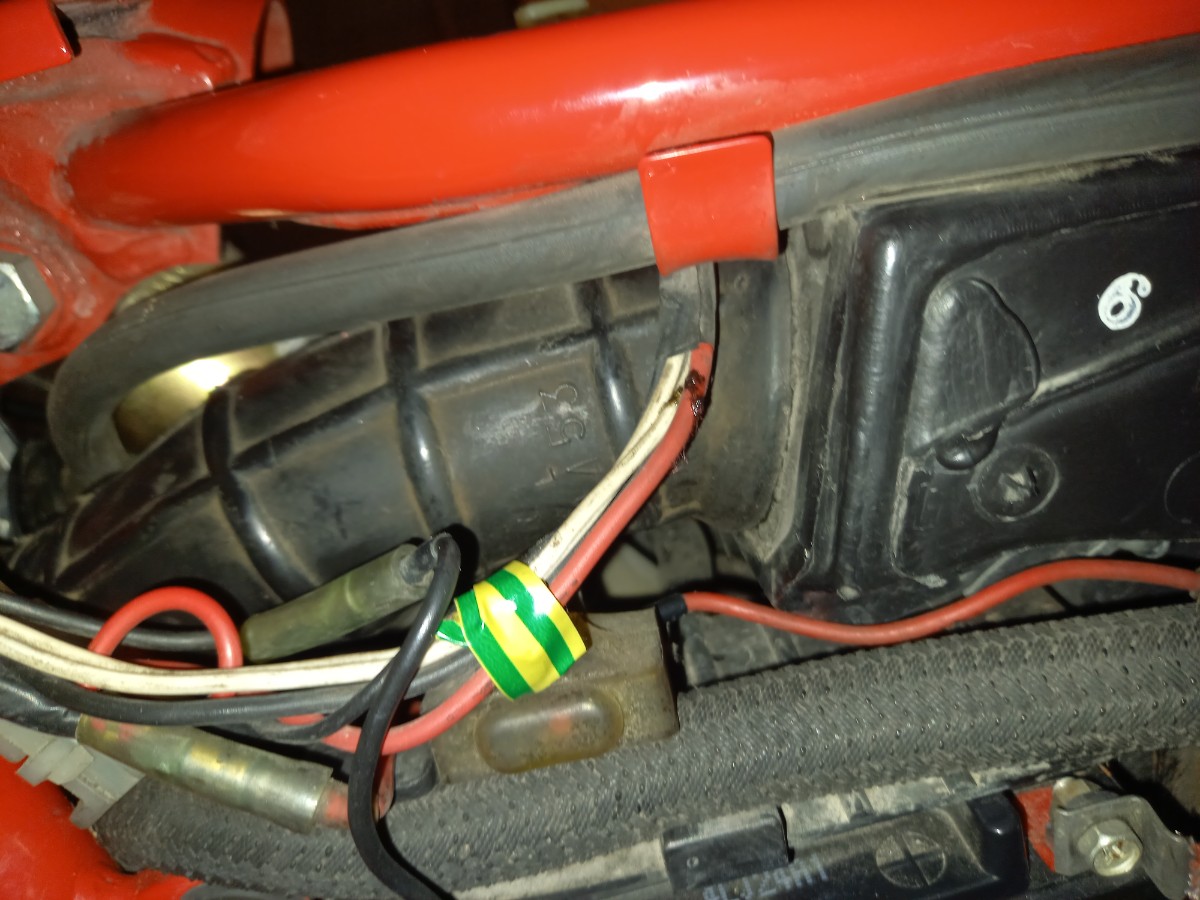

Anbei Fotos von den Schläuchen.

Die Verbindungsgummis könnten durchaus noch weiter auf dem Vergaser sitzen, aber das ist ja ein altbekanntes Problem mit dem Schrumpfen. Ob das nun mit zu der Ursache beiträgt, ist schwer zu sagen. Ich bin mit den Spacern von Kedo zufrieden. Ansonsten gab es hier auch mal einen Thread wo die Gummis mit einem 3D Drucker nachgebaut werden sollten. Ob das geklappt hat weiß ich nicht.
Sitzt eigentlich die Schelle für den Ansaugstutzen beim Primärvergaser richtig? Oder hattest du die noch noch nicht wieder festgezogen?
