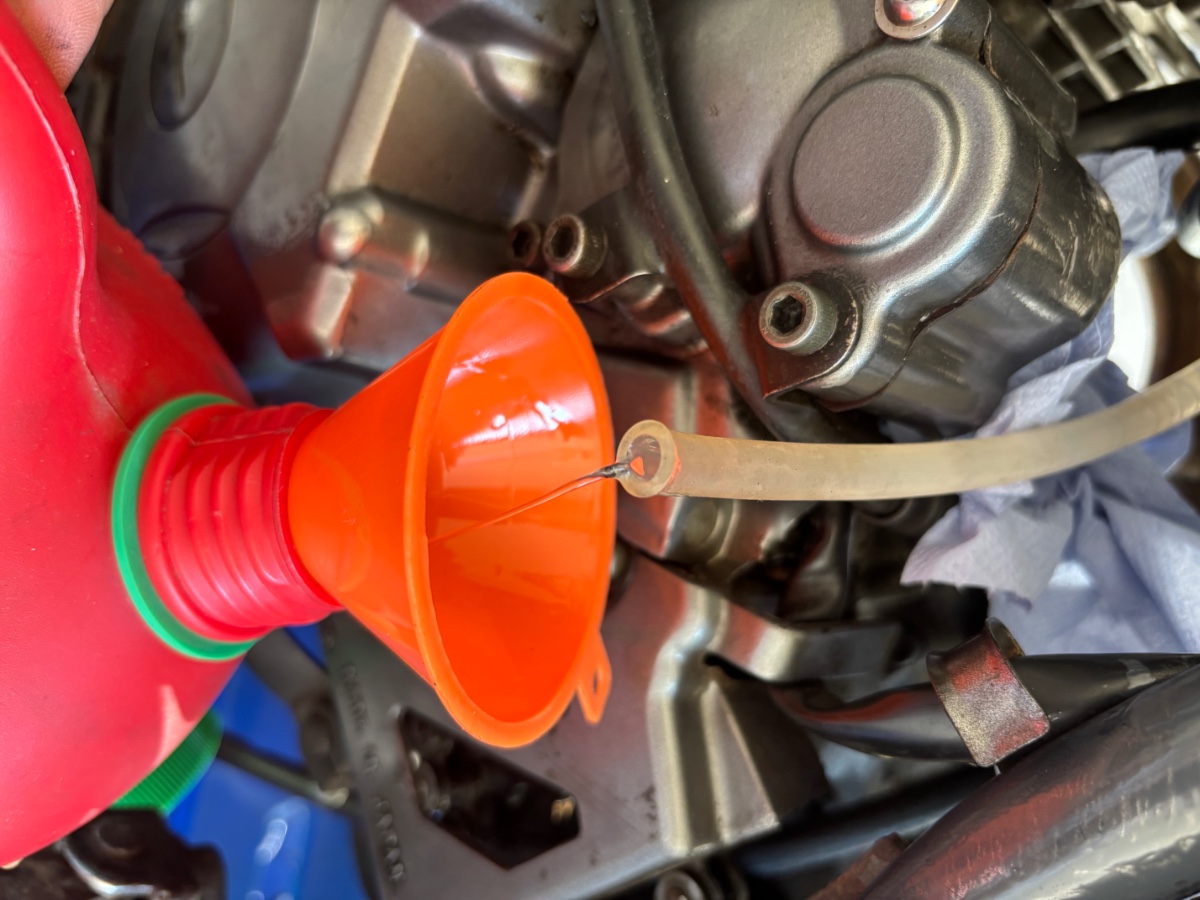

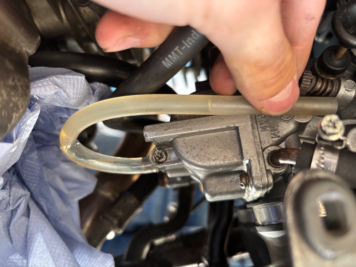

Benzinhahn an sich gibt Vollgas, kontinuierlich dicker Strahl. Schwimmerkammer ist der Benzinstand deutlich zu niedrig. Ich füge im Anhang Bilder ein.
Wenn ich Benzin durch den Vergaser aus dem Auslass unten am Vergaser raus lasse kommt ein sehr kleines Rinnsal raus. Iridium Zündkerze hat (wie erwartet) nichts gebracht.

Da musst du wohl nochmal ran.
Denk dir nichts, das geht uns auch so. Ich hatte meinen Vergaser auch viermal gemacht
Den Schlauch immer auch auf und ab bewegen, das kann an Luftblasen im Bereich beim Ablass liegen.
Und mehrere Versuche machen.
Das Rinnsal passt absolut zur Fehlerbeschreibung.

Nur viermal? Meinen hatte ich bestimmt schon zwanzig Mal raus.christian78 hat geschrieben: ↑Sa 20. Jun 2026, 18:58Denk dir nichts, das geht uns auch so. Ich hatte meinen Vergaser auch viermal gemacht
Eine Iridium-Kerze ist keine Wunderwaffe.
Aber sie zündet noch, wenn eine Standardkerze schon längst aufgegeben hat, und sie hält sehr lange.
Zum Thema "Vergaserüberholung" findet sich hier im Forum Einiges.
Aber nur mal eben ins Ultraschallbad werfen bringt es selten.
Alles muß vorher zerlegt und schonend (!) mechanisch gereinigt werden.
Ein Blick auf die Explosionszeichnung schadet nicht: Ist auch alles da, was in der Zeichnung zu sehen ist?
So dünn, wie der Spritstrahl aus dem Vergaser kommt, ist irgendwo ein Engpaß.
Ablauf aus dem Benzinhahn wurde ja schon geprüft.
Die Engstelle ist also zwischen Benzinhahn und Schwimmerkammer-Ablaß.
Es sollte allermindestens die doppelte Menge pro Minute rauslaufen, wie in der Situation des größtmöglichen Verbrauchs nötig, z.B. Vollgas mit beladener Maschine bergauf bei starkem Gegenwind.
Also 200 ml/ min, besser deutlich mehr, sollten es schon sein.

Vergaser raus, neues Nadelventil mit Nadelsitz. Im ausgebautem Zustand Schwimmerstand messen. Wenn der nicht stimmt, oder die Durchdlussmenge, brauchste den gar nicht einbauen.
Düsen und Nadeln und Nadelpositionen originalsetup.
Wenn du hier rumprobierst, schraubst du das Mopped kaputt.
Ich hatte es mal, dass das Rinnsal von der Schwimmerkammer beeinträchtigt wurde.
Ich hatte ganz kurz den Hahn auf und wieder zu gemacht und es lief das Rinnsal dann ewig lange nach => Die Schwimmerkammer wurde schnell befüllt, lirf nur extrem schlecht ab.
Hatte dann den Vergaser zerlegt - weil ich auch ein verstopftes Sieb vermutete (unlogisch), unten wr von der Fertigung der Ablauf nicht ganz frei.
Das kann auch mal täuschen.
Für das Einstellen des schwimmerstandes gibt es im FAQ zwei Methoden: Messmethode und Schlauchmethode.
Hat bei mir nicht ganz übereingestimmt - keine Ahnung warum. Habe mich für die Schlauchmethode entschieden mit mehreren Messversuchen.
Vorsicht: Das Überlaufröhrchen ist kaum höher, als die Dichtfläche, bei zu hohem Schwimmerstand kann hier durch Vibration schnell Sprit austreten. Und dann machst du die Gaudi nochmal
=> Schwimmerstand genau einhalten.

Du kannst auch den Primärvergaser in ein Glas stellen und mit einem externen Gefäß den Tank simulieren oder den Vergaser auf den Boden neben der XT stellen und den Tank nutzen. Nur darauf achten, dass das Glas groß genug ist und der Schwimmer nirgends anliegt.
Da siehst du dann auch gleich die Durchflussmenge ohne den Einfluss des Schwimmerkammerablaufs. Und bevor du ihn einbaust, mach nochmal den Durchflusstest im ausgebauten Zustand.
