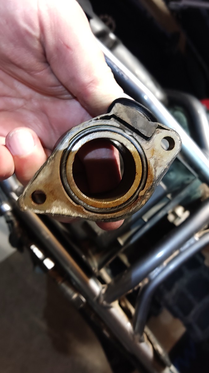

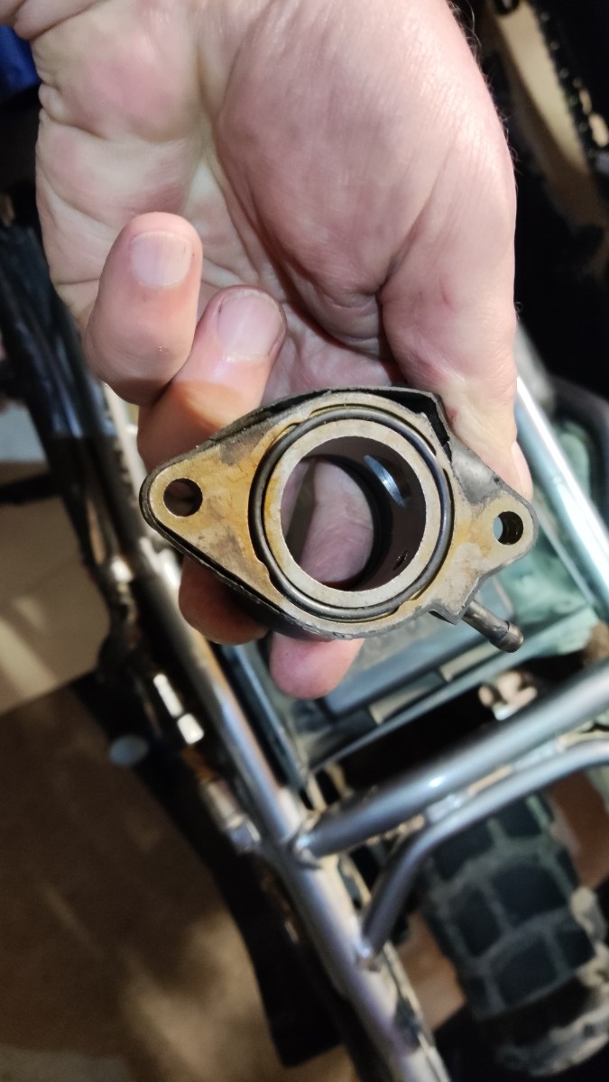

Lass Fotos sprechen :shock:
Die "Normalen" ohne Geräuchdämpferdose eingebaut und schwupps, die XT läuft Tip top. Nimmt auch sauber Gas an. Aber was für eine Fummelei ... 8-) Jetzt hoffe ich noch, dass die O-Ringe sauber sitzen und ich nicht mehr dran muss. Ich hatte sie mit etwas Fett / Montagepaste eingesetzt.
Danke für eure Hilfe und die nützlichen Tipps.

Hi,
@lowrider82 ... du lagst also mit deiner ersten Vermutung, dass es die Ansaugstutzen sind, absolut richtig. Danke @christian für den Erfahrungs-Tipp mit den "normalen Ansaugstutzen". Ich habe mich absichtlich für die "normalen Ansaugstutzen" entschieden, da sich beim (offroad) Fahren schon öfter der "Geräuschdämpfer" (die Dose) auf den Ansaugstutzen gelöst hat und die XT dann falsch Luft zog. Siehe meine Posts hier auch vor ein paar Jahren. Jetzt ist damit Schluss :) und ich muss das Ding nicht andauernd kontrollieren, ob' s noch richtig sitzt.
Leider ist es zu kalt für eine größere Runde. Ich bin gespannt, wie die XT auf einer erweiterten (offroad) Runde nun läuft. Vielleicht wirken sich die neuen Ansaugstutzen positiv auf den Durchzug und den "runderen" Motorlauf aus - könnte ich mir vorstellen.
Meine XT hat jetzt nach 28 Jahren 74.000 km - alle selbst gefahren. :o Ich hoffe, sie kann mir noch einige Jahre und Kilometer Spaß bereiten. Durch meine Africa Twin für die Langstrecke und neu eine CFMOTO MT450 wird sie ab jetzt etwas geschont, bleibt aber mein TET und Westalpen Motorrad.

Gutes neues Jahr für alle!
Heute bin ich zum ersten Mal nach dem Tausch der Ansaugstutzen eine größere Runde (100 km) gefahren. Die XT ist super angesprungen und läuft wieder top. Standgas passt, Motor zieht einwandfrei durch. Kein Benzingeruch und kein Qualm mehr. Die "normalen" Ansaugstutzen ohne Geräuchdämpferdose funktionieren also wirklich tadellos.
Die neue Saison kann kommen. :)
