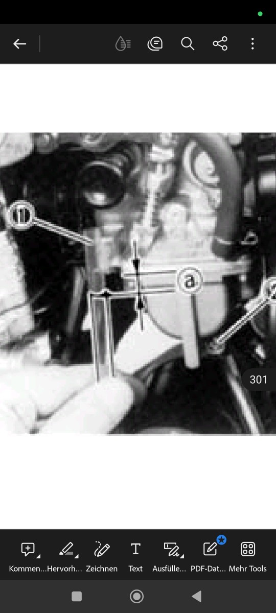

Wo finde ich denn das Maß bis zur Schwimmerkammer-Kante bei der Schlauchmethode?
Kohli
Beiträge: 38
Re: Sporadische startprobleme
Beitrag von Kohli »
In der Wartungsanleitung
Maß a = 6-8mm
Beiträge: 648
Wohnort: Kasseler Umland
Aha, Danke! Das hatte ich gesehen, war aber unsicher, ob das auch für den eingebauten Zustand gilt, wenn er nach vorne geneigt ist.
