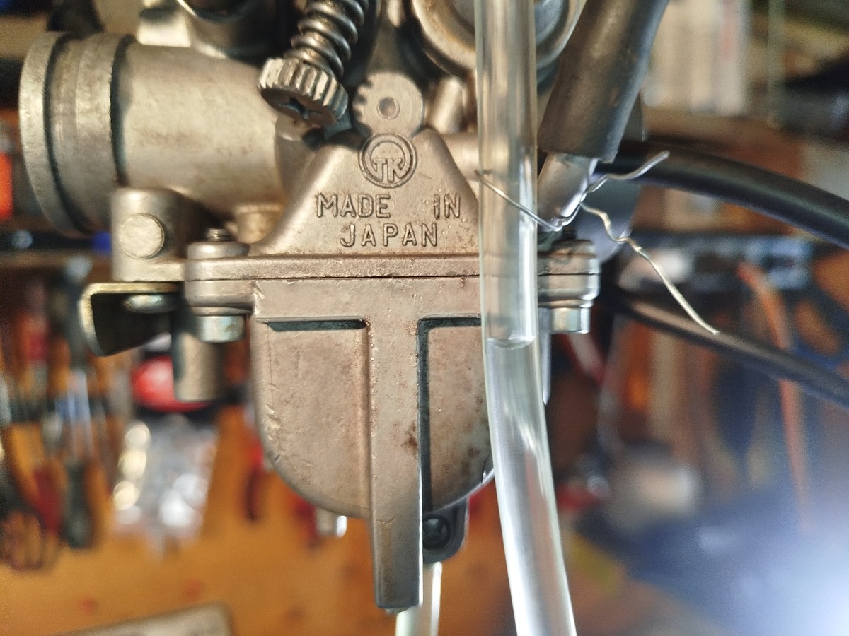

So, nach dem Urlaub geht es weiter.
Spritfilter entfernt
Oring an der schwimmerkammer ergänzt
Oring an der Ablassschraube ergänzt
-> kann jetzt während der Fahrt am durchsichtigen Schlauch den Schwimmerstand kontrollieren
So schaut es aus wenn das Moped halbwegs Grade steht:
Testfahrt gemacht und tatsächlich nach 20km ruckeln und fehlzündungen und sie ist aus.
Schwimmerstand:
Deutlich zu tief.
Durch klopfen am vergaser und am Moped wackeln lief der Sprit dann irgendwann wieder durch bis knapp unter die schwimmerkammer Oberkante (6-8mm drunter kommt etwas hin)
Dann 1 kick und sie läuft wieder.
Paar km weiter gefahren und gleiches Spiel.
Damit hab ich wohl das Problem gefunden.
Irgendwie muss der Schwimmer hängen bleiben. Nadel und Nadelsitz hätte ich vor dem Urlaub schon neu gemacht.
Jetzt hol ich einfach mal den Schwimmer samt Welle neu und baue nochmal aus.

Neuer Schwimmer und nochmal neuer Nadelventilsitz mit Nadelventil ist drin.
Schlauch am Vergaserablauf ist jetzt dauerhaft montiert
Jetzt wird wieder getestet.
Die ersten 20km ohne Probleme.
Heute teste ich weiter
