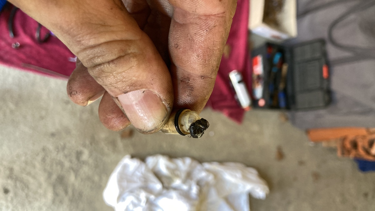

Moin, fast identische Probleme hatte ich dieses Jahr nach der Winterpause auch. Nur bei Volllast im 4/5.Gang, stottern, knallen und fast ausgehen.
Es war bei mir das Sieb hinter dem Schwimmernadelventil. Massiv verdreckt weil Steigröhrchen der Reservestellung im Tank ‚umgefallen‘ ist (wie auch immer das passieren kann, so fest wie das sitzt).Somit wurde natürlich schon der ganze Schlonz vom Tank angesaugt.
Denke eher nicht Zündung, weil nur Zündaussetzer in bestimmten Gängen sind eigentlich untypisch. Meist haste dann generell Probleme bei bestimmten Drehzahlen, egal welcher Gang.
Ich wills nicht komplett ausschließen, aber ich bin auch stark der Meinung das Problem liegt beim Gaser.
Würde aber natürlich bevor man den Gaser rausreißt die einfachen Dinge abklären. Hier wurden ja schon viele Hinweise gageben.
So sah es bei mir aus. Fast nur noch halber Durchsatz, klar das bei höheren Drehzahlen/Last in höheren Gängen die Mopete rumbockt. Braucht ja mehr Sprit als nachkommen kann.
Für Leerlauf/untere Gänge reichts dann.
