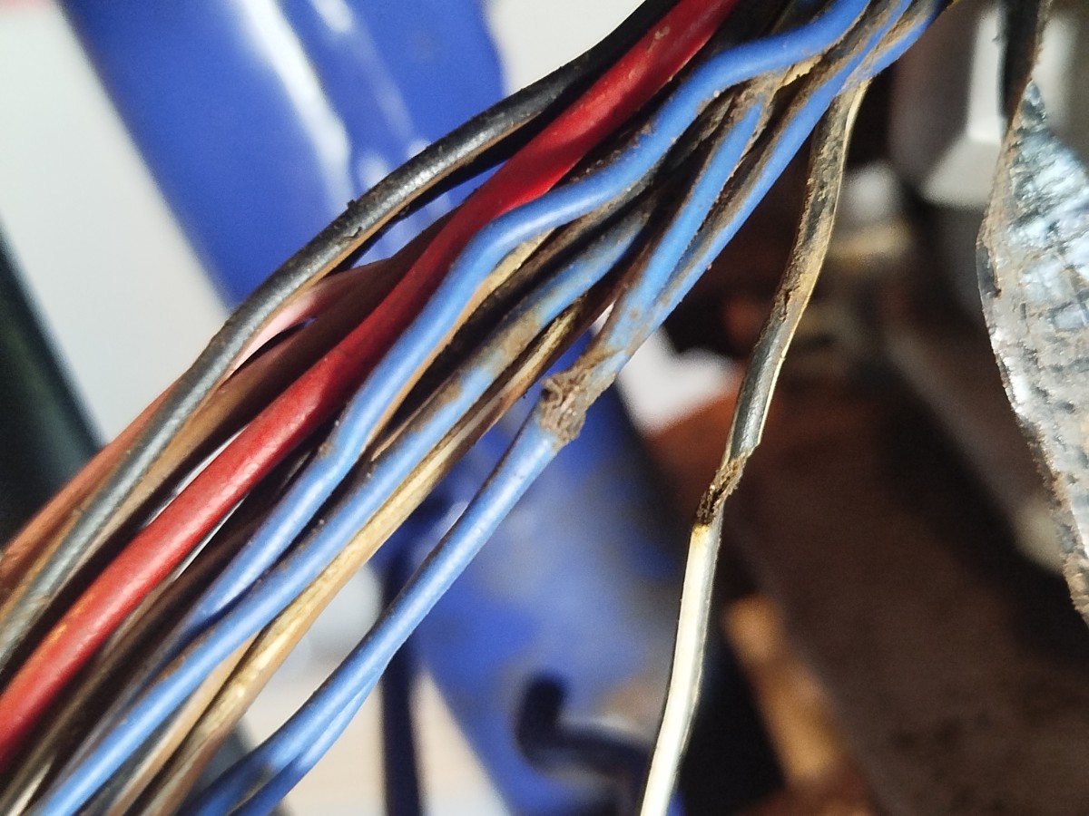

Die Stecker hinter der Lampe sehen gut aus. Allerdings gab es einen Kabelbruch direkt unterm Tank.
U.a. das blaue und schwarz/weiße Kabel. Durch letzteres funktionierte weder Zündschloss noch killschalter.

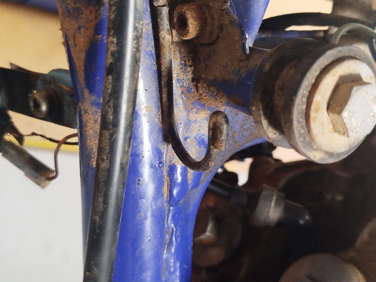

Ursache war vermutlich ein zu fest angezogen er Kabelbinder hier an dem Halter:
Somit ist das schon mal gefunden und gelöst
