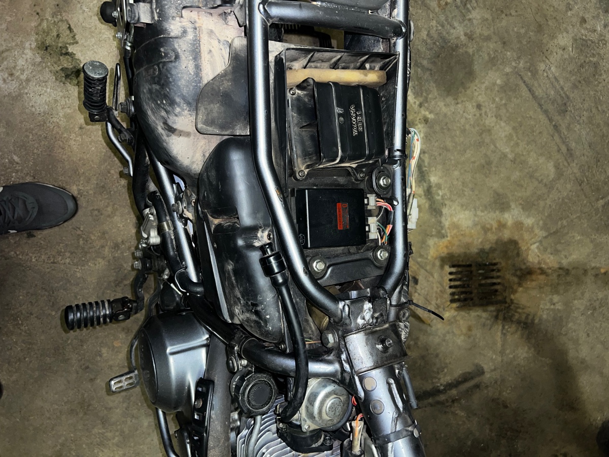

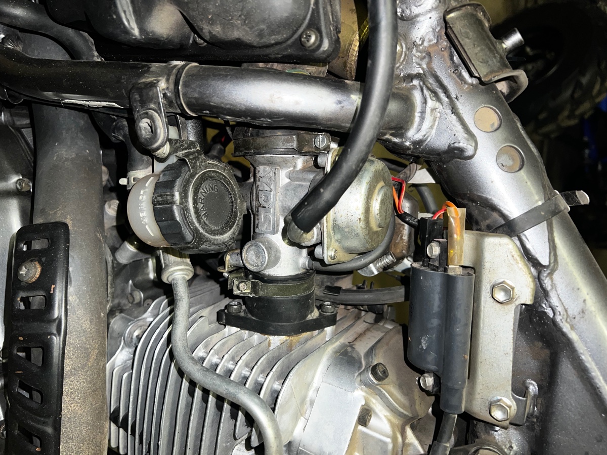

Servus, das solltest du noch einmal anschauen, Foto?Xt 600 E Dome hat geschrieben: ↑Do 1. Mai 2025, 10:36
Der Schlauch der dafür am Vergaser abgeht geht aber einfach unter die Sitzbank mit so einem kleinen Filter vorne dran, ist das richtig?
Meinst du damit die Barometer Dose?(Sollte deine XT eigentlich nicht haben)

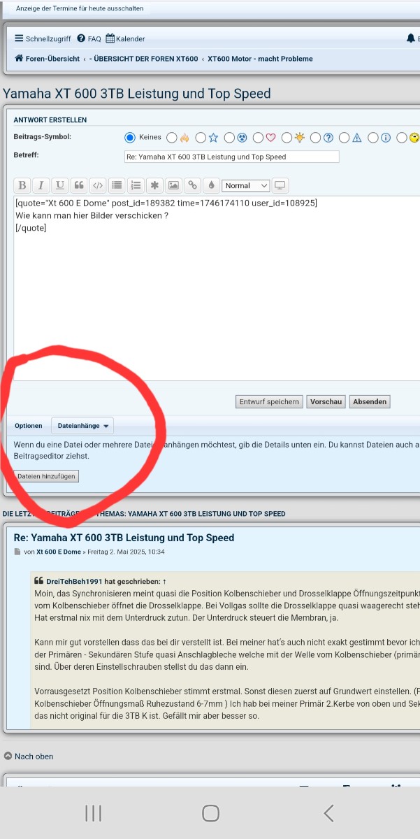

Wie kann man hier Bilder verschicken ?

- Beiträge: 1689
Re: Yamaha XT 600 3TB Leistung und Top Speed
Unter dem Textfeld kannst du Dateianhänge hinzufügen.
