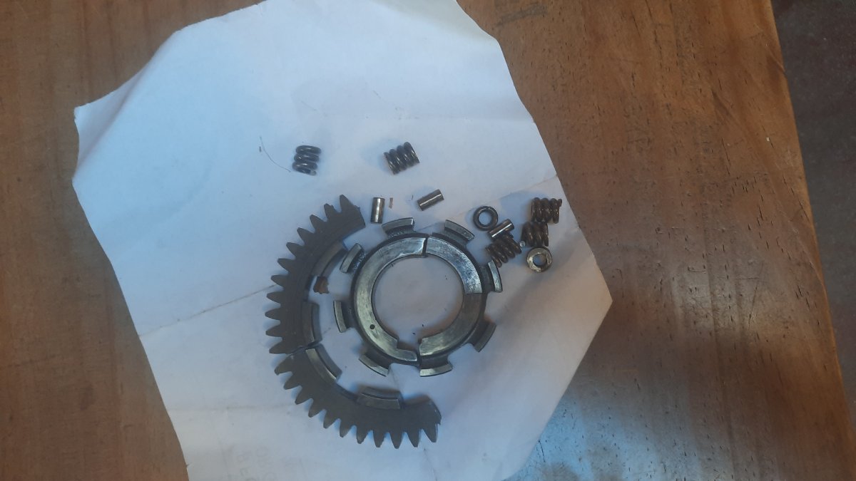

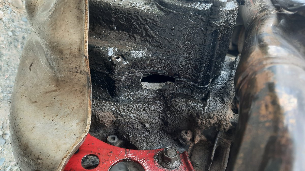

ich war in Argentinien unterwegs, kurz vor El Bolson, dann hörte ich einen metallischen Schlag und ein Schwall Öl ergoß sich auf meine Vorderrad. Das Verbindungszahnrad zur Ausgleichswelle war gebrochen und durch die Fliehkräfte hat es das Gehäuse durchschlagen.
Hat das schon jemand mal erlebt?

Loch im Gehäuse
Loch im Gehäuse
das was im Getriebe noch übrig war

Örgs! :shock: Vielleicht mal mit dem "lallemang" unterhalten: seinem Sohn hat es auch mal einen Motor zerrupft, allerdings war es imho das Pleuel, was dann auch den Rahmen zerschlagen hat.

kann es sein, dass die Ausgleichswelle locker geworden ist, und weil sie bei der Kurbelwelle angestanden ist, deswegen das Zahnrad aufgegeben hat?

Für mich siehts so aus, als wäre der Innenteil des Ausgleicherrades an der Keilnut zuerst gerissen, und wäre im Lauf der zeit auch gegenüber ermüdet, um dann das Aussenrad auch zu spalten. Schöner Mist.
