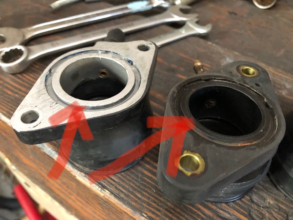

Nee jetzt mal echt...Ich hab den Vergaser umgebaut und da sie immer noch schlecht lief, hab ich eine halbe Dose Bremsenreiniger bei laufendem Motor auf die neuen Ansaugstutzen gesprüht. ...und es hatte den Anschein, daß da was nicht stimmt. Als ich dann noch die Ansaugstutzen der TT rübergeschraubt hab, lief sie deutlich besser. Endlich hatte ich was gefunden. Aber erstmal wieder alles zurückgeschraubt, dass mein Kumpel mit der TT auch wieder fahren konnte.
...Ich hatte noch Motorangs Worte im Ohr: Lief die Karre denn schon jemals gut? Ja das tat sie, ganz zu Beginn der Story auf meiner Probefahrt in Italien.
Ich hab mir daraufhin meine alten originalen Yamaha Stutzen, die ganz am Anfang drauf waren, nochmal unter die Lupe genommen. Ich hatte sie letztes Jahr auf Verdacht getauscht, weil sie einfach alt waren und ganz leichte Risse hatten.
Die neuen sind von Tourmax und sehen eigentlich ok aus. Allerdings ist die Nut 2mm tief, Bei den originalen nur 1,7.
Ich vermute, daß die O-ringe nicht richtig angepresst werden und es so ist zu Undichtigkeiten gekommen ist.
Ich schätze auch, dass die Qualität der mitgelieferten O-Ringe nicht besonders gut ist.
Beim Rückbau auf die TT ist mir nämlich einer der originalen kaputtgegangen und ich hab den von Tourmax verbaut, heute rief mich mein Kumpel an, dass seine jetzt auch schlecht läuft...er hat dann auch mit Bremsenreiniger getestet und siehe da: zieht jetzt auch Nebenluft.
Ich hab jetzt mal die alten originalen Yamahateile zum testen mit Dichtmasse zwischen Stutzen und Motor draufgebaut. Im Stand lief sie schon viel sauberer, konnte aber noch keine Probefahrt machen.Vielleicht hilft hier auch ne selbergebastelte Papierdichtung, das muss ich noch ausprobieren.
...Und noch was, bei Rückbau auf die Originalstutzen passen auf einmal die Ansauggummies vom Luftfilter wieder. Man munkelt, dass diese mit der Zeit kurz werden und schrumpfen...Am Wochenende muss ich den Rest zusammenbauen und dann gibts erstmal ne richtige Probefahrt. Ihr bleibt auf dem Laufenden...

Re: 34L ruckelt ab 3000 und höherem Konstantgas...mal wieder
So einen O-Ring sollte man auftreiben können ... mit größerer Schnurstärke.
https://www.kedo.de/produkte/27312.html
Oder
Yamaha 93210-36549 O-RING

Super, Danke für alle Anregungen. Die Anschlüsse am Kabel sind neu eingelötet und da wird es auch nicht mehr heiß. Komme gerade von der Probefahrt und yeeeeees...sie läuft endlich sowas von traumhaft...Die Drosselklappe macht jetzt auch genau bei 5mm auf und nicht bei 15...die Nadeln hängen wieder in Mittelstellung. Keine Probleme mehr. Es waren einfach die Ansaugstutzen, die nicht 100 Prozent dicht waren...Dafür hab ich jetzt ne Reserve Lima mit Pickup und Zündspule ...Vergaser Ausbau geht jetzt auch in 5 Minuten . Ick freu mir
