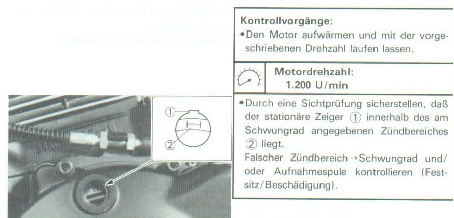

Da gibts doch das Problem, dass wenn einer der beiden Picups kein Signal liefert, die CDI nen falschen ZZP macht mit der Begleiterscheinung, dass der Motor sehr schnell sehr heiß wird...
Kuck doch mal den ZZP an, was der macht.
Verstellt er sich, oder bleibt er stehen? Und wie viel?
Mopped nach rechts anlehnen und den Stopfen entfernen, sollte einigermaßen trocken bleiben an der Stelle.
Ich weis nur nicht mehr, wie die Markierungen aussehen.
Da ist T und dann die Frühzündungsmarkierungen, so dass man auch mit ner Strobo ohne Verstellung ne ungefähre Aussage treffen kann, ob ok oder nicht ok.
Hat evtl jemand ein Bild von nem ausgebautem Polrad?

Zündzeitpunkt sieht so aus: Was mir noch ein fällt, welchen Luftfilter hast du verbaut?
