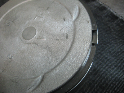

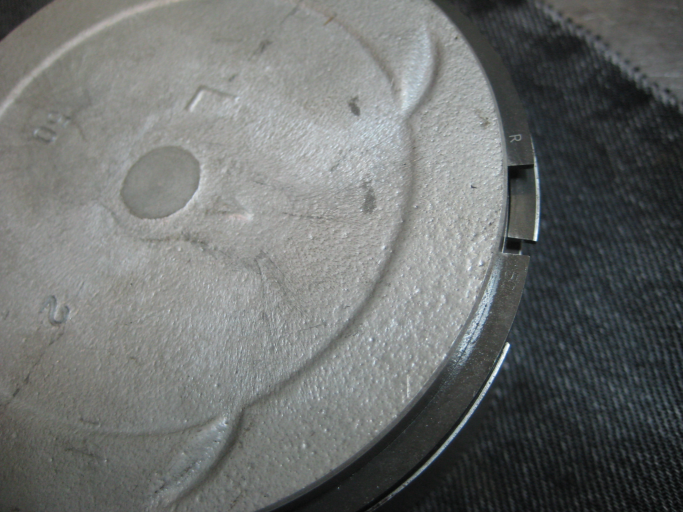

hier ein Bild vom neuen Yamaha Kolben und den neuen
Yamaha Kolbenringen (1. Übergröße 95.5 mm)
Der obere hat eine Markierung
der untere ist abgeflacht und schaut verchromt aus.
Sie gehören noch richtig verdreht
LG xtcrasher

Ich meine ist das richtig so?
und was ist überhaupt der Grund für verschiedene Kolbenringe
und warum ist der eine oben und der andere in der Mitte?
Ich glaube der abgeflachte ist symetrisch abgeflacht, also vielleicht deshalb
keine Markierung, weil er irgendwie eingebaut werden kann.
Aber es gibt auch einseitig abgeflachte. Wo zeigt dann die Abflachung hin?
Nach unten oder nach oben und warum?
LG xtcrasher

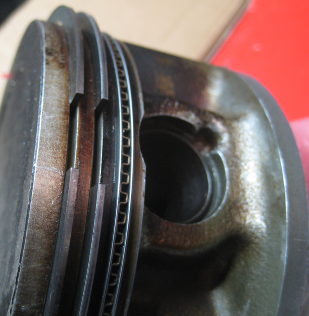

Hier hab ich den alten Kolben.
Weiß aber nicht mehr ob die original so drauf waren.
LG xtcrasher

Der verchromte Ring gehört unbedingt nach oben ! Da ich Anfang Oktober noch im Urlaub war, hab ich das wohl übersehen. :oops:
Der zweite, schwarze Ring ist ein sog. Minutenring, seine Aussenfläche ist also ganz leicht konisch. Der muss richtigrum montiert sein, sonst pumpt er Öl.
In beiden von Dir verlinkten Seiten steht das übrigens genau drin. Hättest wohl nicht nur verlinken, sondern auch selber lesen UND beherzigen müssen :mrgreen:
Ich empfehle dringend, die Ringe baldmöglichst zu tauschen, da sonst exzessiver Zylinderverschleiß auftreten kann. Ich hatte mal einen Zylinder auf dem Tisch, der dadurch nach nur 1500km spiegelblankpoliert und ausser der Toleranz war.

Hello keine Angst ich hab mir das ganze natürlich vorher durchgelesen
und mich daran gehalten. Das Foto wie gesagt ist vom alten Kolben und da hab ich
die Ringe mal runtergenommen und dann irgendwie raufgegeben aber eingebaut war der auch
nie so.
LG xtcrasher

Wenn sie so sind wie auf diesem Foto:
dann sind sie falsch.
Weitere Bestätigung:
xtcrasher hat geschrieben:
Mo 2. Okt 2017, 17:10
Hallo
xtcrasher

genau die beiden Fotos waren vor der Erleuchtung
ich habe sie versucht zu löschen, damit keiner auf die Idee kommt sie für richtig zu halten
aber keine Option gefunden die alten Beiträge zu editieren
LG xtcrasher

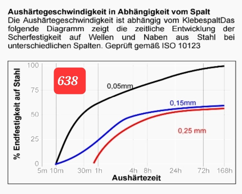

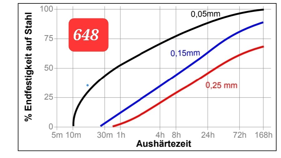

Hallo zusammen, ich spiele grade auch mit dem Gedanken mein linkes Kurbelwellenlager einzukleben. Das Spiel bei mir liegt genau im Übergangsbereich zwischen Loctite 648 und 638. Welches würdet ihr nehmen, bzw. mit welchem habt ihr Erfahrungen? :?:
Nachfolgende max. Klebespalte werden angegeben.
Loctite 648 <0,15mm
Loctite 638 <0,25mm
Wollte erst das 638 nehmen, um sicherzugehen, dass das Spiel zwischen Lager und Sitz auf jeden Fall aufgefüllt wird. Außerdem ist das zähflüssiger und ich brauche keine Angst haben, dass mir der Kleber einfach aus dem Spalt rausläuft. Jetzt hat mich aber das Datenblatt irritiert, weil da sieht es aus, als ob 638 bei größeren Spalten nach einer Woche erst 50% ausgehärtet ist. Das Diagramm zu 648 sieht da bei größeren Spalten für mich sogar besser aus. Vielleicht interpretiere ich das aber auch falsch? Was habt ihr genommen? Ist 648 zu dünnflüssig? Benutzt ihr bei 638 einen Aktivator, Heißluftfön oder ähnliches?
