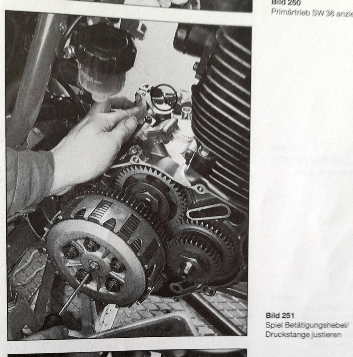

Wo genau sollte ich beim Einstellen etwas lockerer lassen?
Beim Spiel des Betätigungshebels wie auf dem Bild? Der soll ja genau auf der Markierung stehen, wie hier erklärt, oder?

Da, wo du das Spiel einstellst. An der Kreuzschraube an der Drukplatte.Wo genau sollte ich beim Einstellen etwas lockerer lassen?
Dreh bis es fluchtet und dann ein ganz kleines Stückchen wieder gegen den Uhrzeigersinn.
Musst du nicht und ist so auch nicht in der Anleitung beschrieben.
Re: Muss man für die Demontage des Anlassers bei der 3AJ den Krümmer entfernen?
Vielen Dank für diesen wertvollen Tipp.christian78 hat geschrieben: ↑Mi 27. Mai 2026, 02:22Da, wo du das Spiel einstellst. An der Kreuzschraube an der Drukplatte.Wo genau sollte ich beim Einstellen etwas lockerer lassen?
So werde ich es machen. Darauf würde man wirklich erst kommen, wenn schon alles eingebaut ist.
