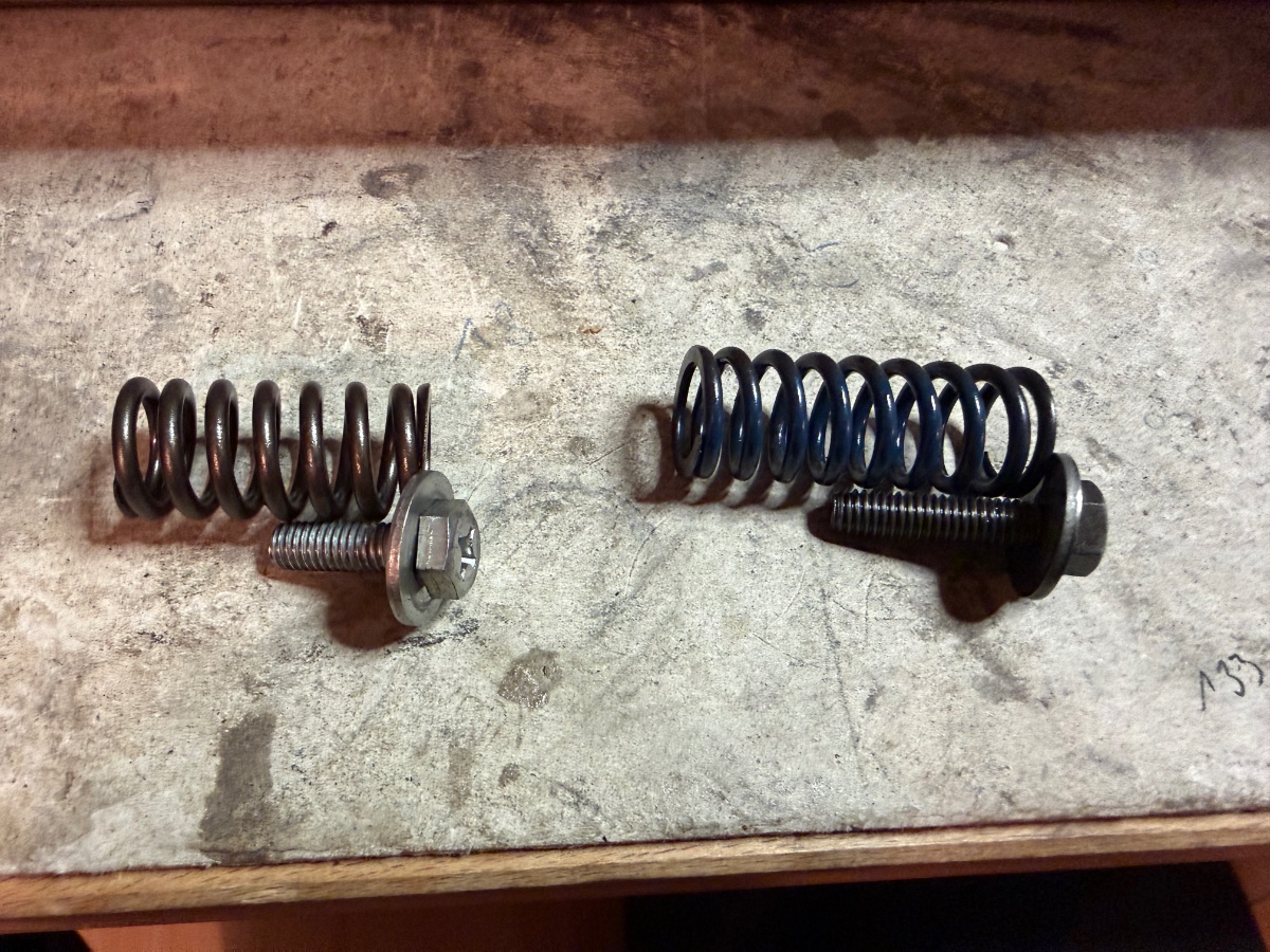

Ich habe aus meinem alten, ausgebauten Motor die Kupplung angeschaut und mit einer anderen verglichen, die ich noch rumliegen hatte.
Da bin ich dann draufgekommen, dass es da unterschiedliche Federn gibt. Bei den Schrauben übrigens auch. Und die Teilenummern unterscheiden sich ja auch bei der 2kf bzw. 3tb.
Links 2kf, rechts 3tb:

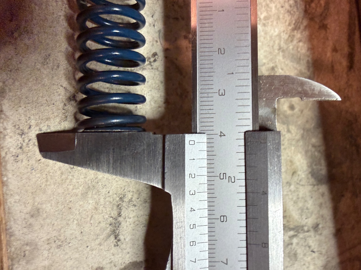

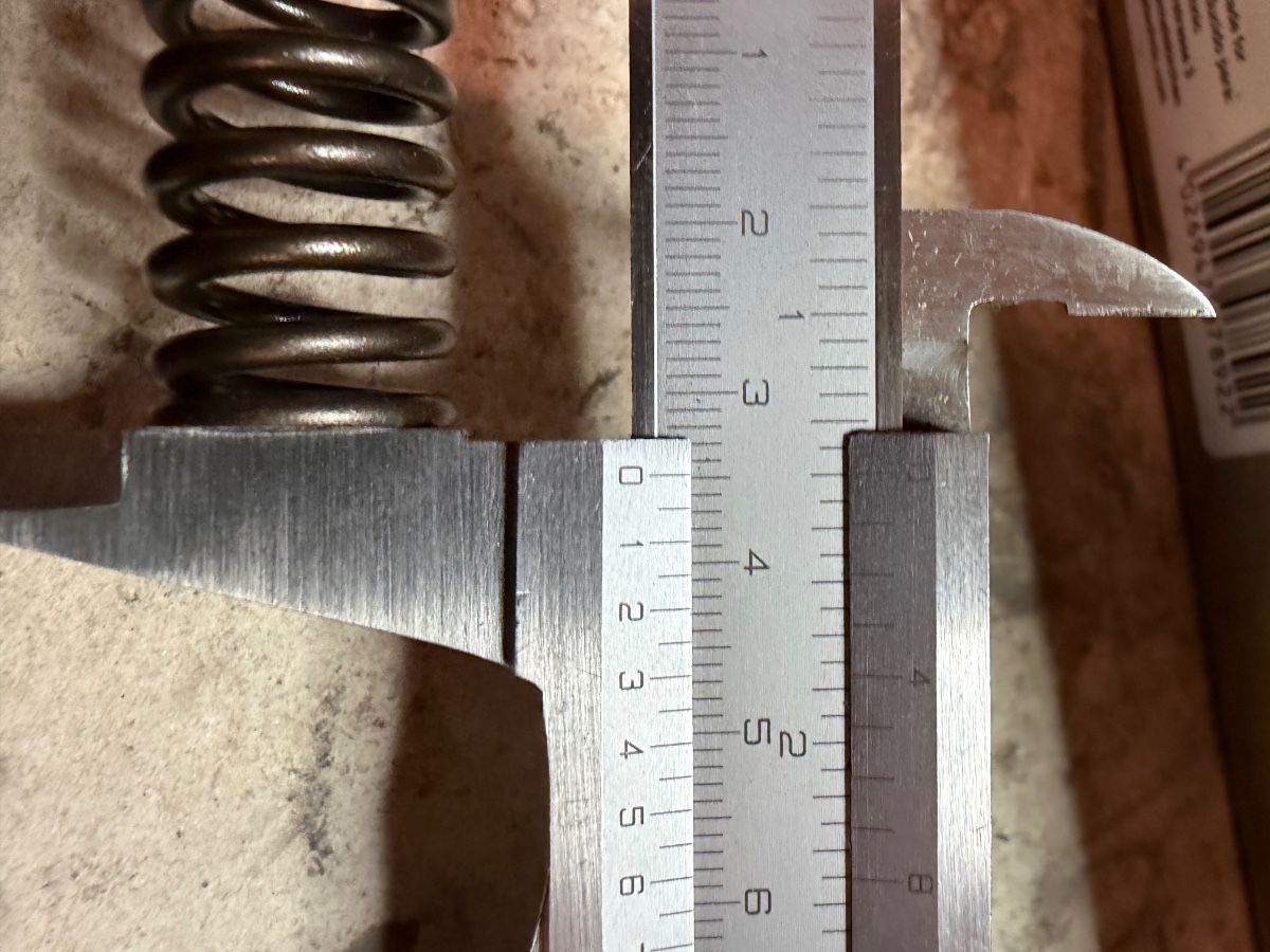

Und hier mal grob abgemessen:

Ja, sind unterschiedlich. Wenn auch nur geringfügig.
Die kürzeren Federn haben eine Drahtstärke von ≈2,6mm
Die längeren Federn ≈2,4mm
