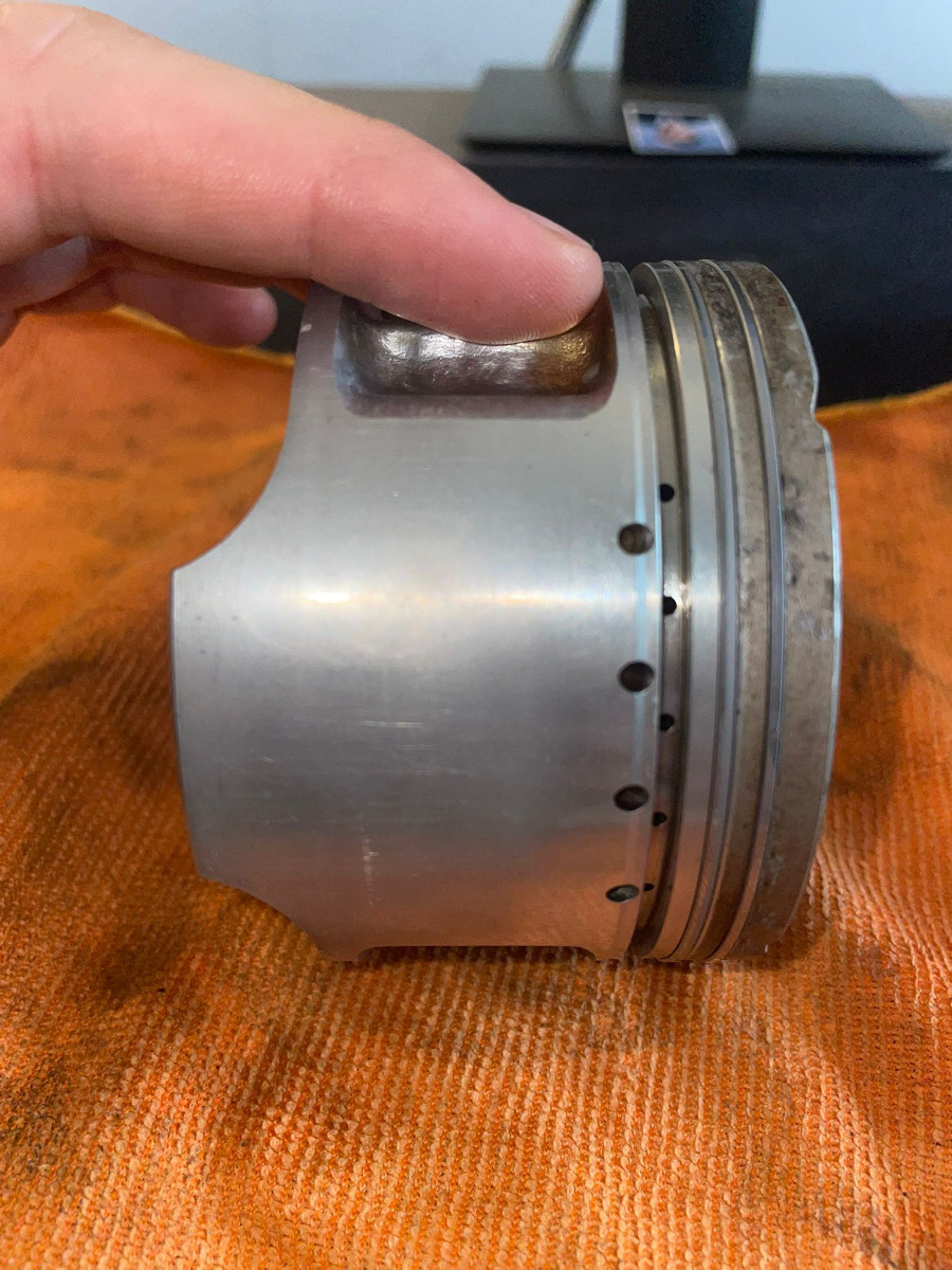

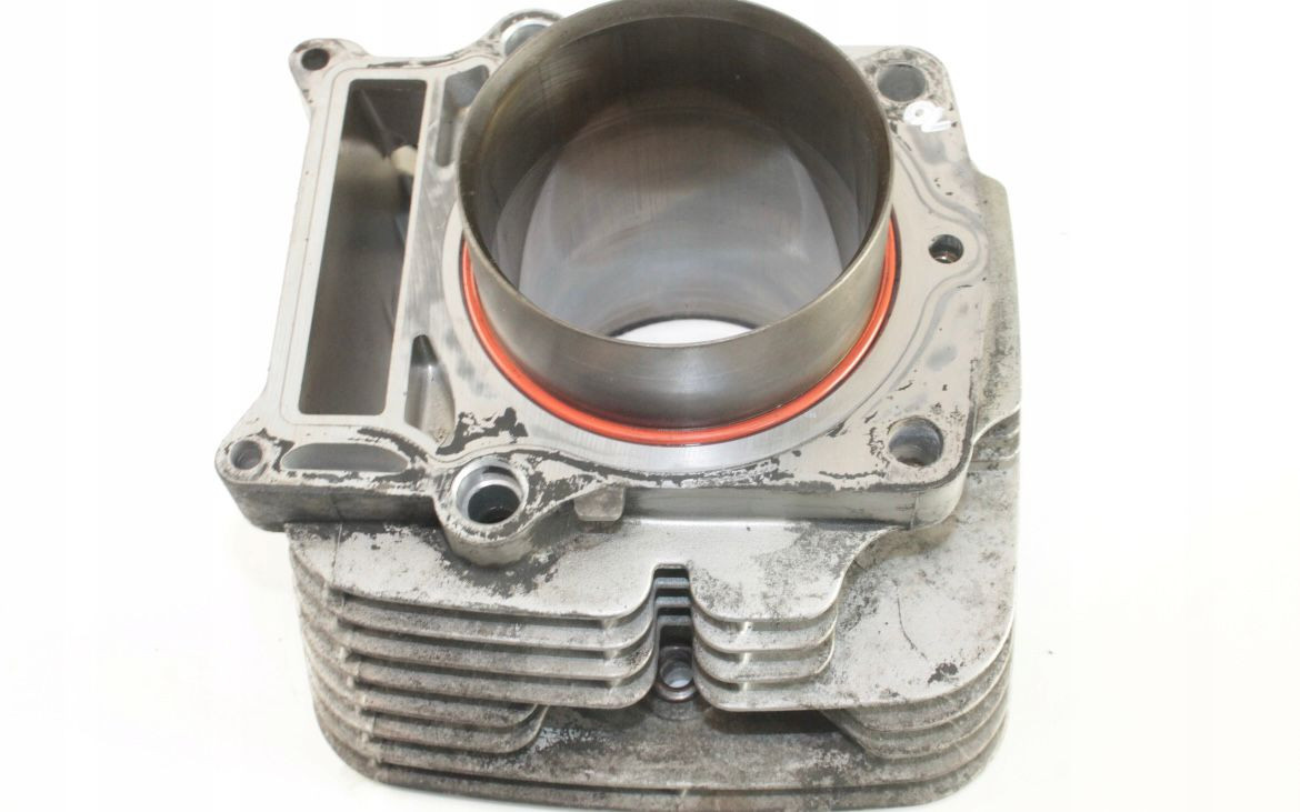

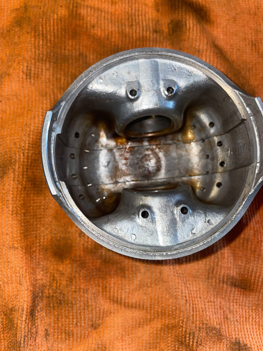

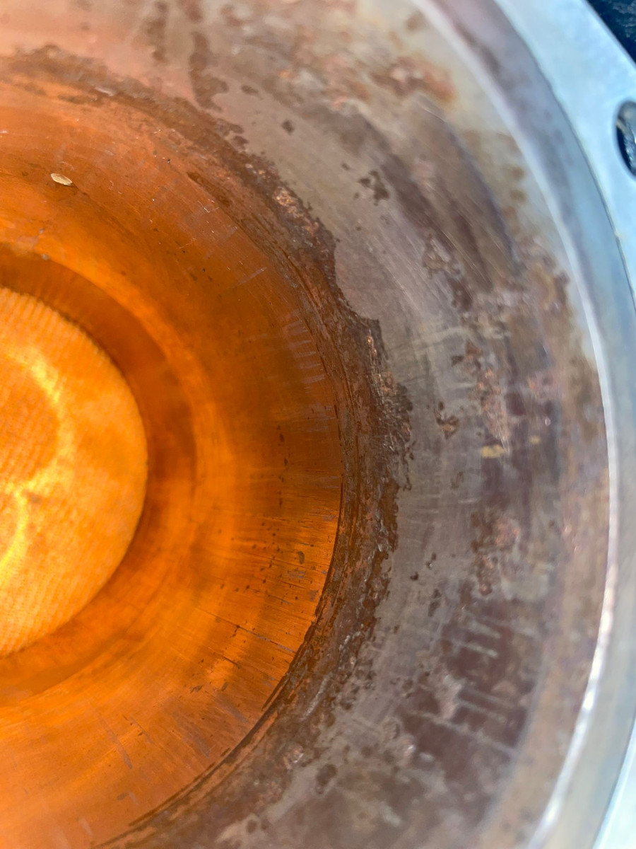

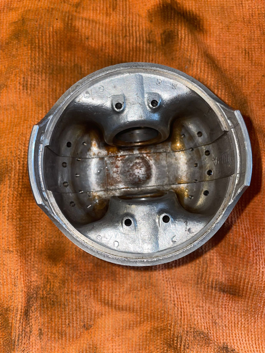

das Forum hier hat mir bisher schon unglaublich weitergeholfen bei meinem Projekt – echt super, wie viel Wissen hier zusammenkommt! Ich hoffe, dass ich irgendwann auch mal so weit bin, anderen hier helfen zu können.

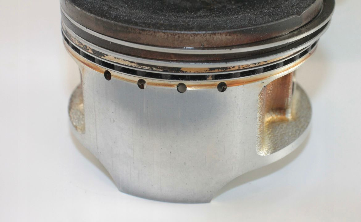

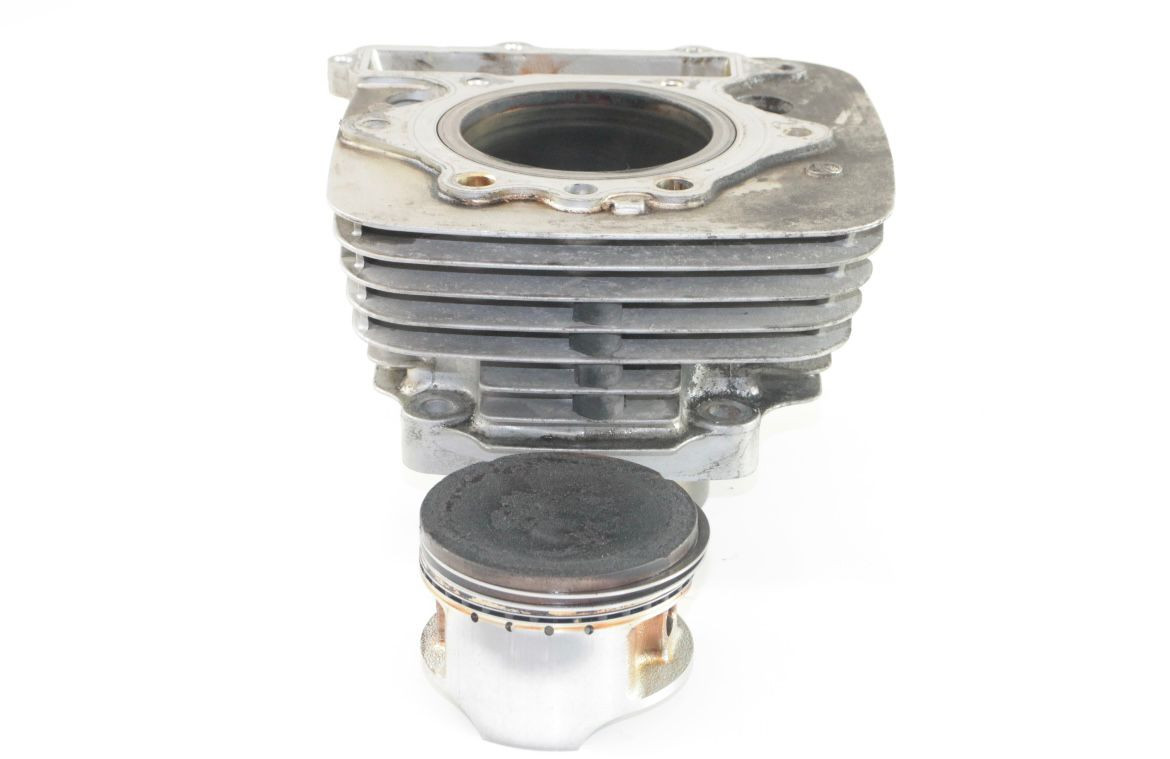

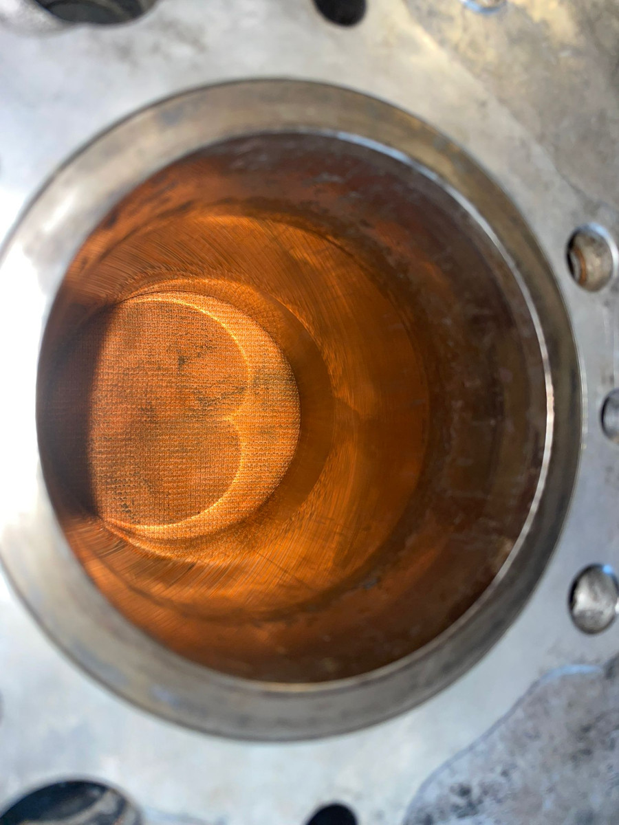

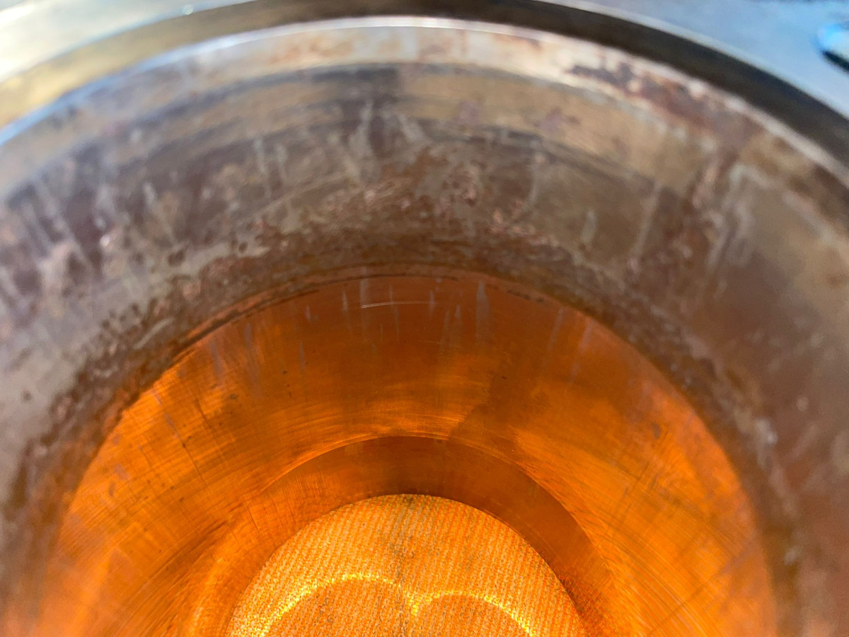

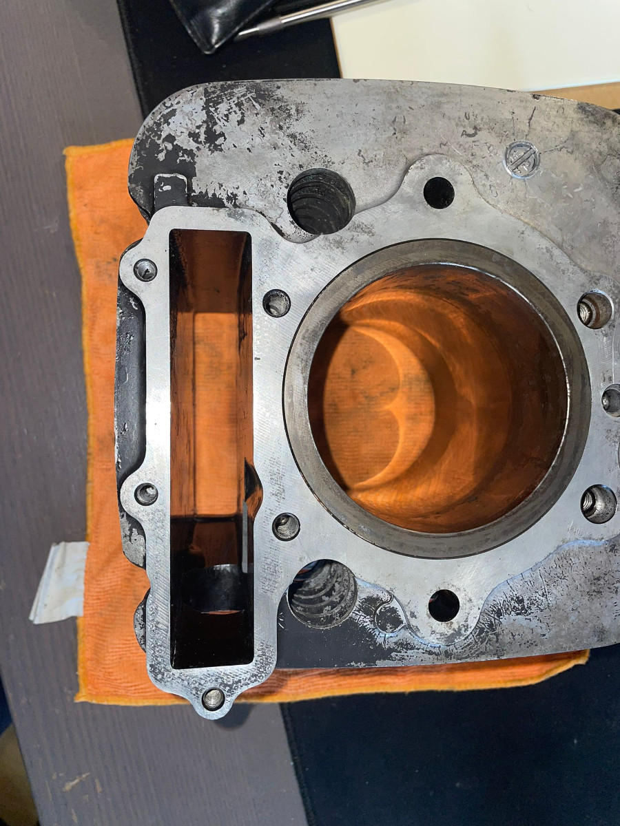

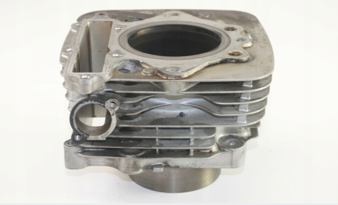

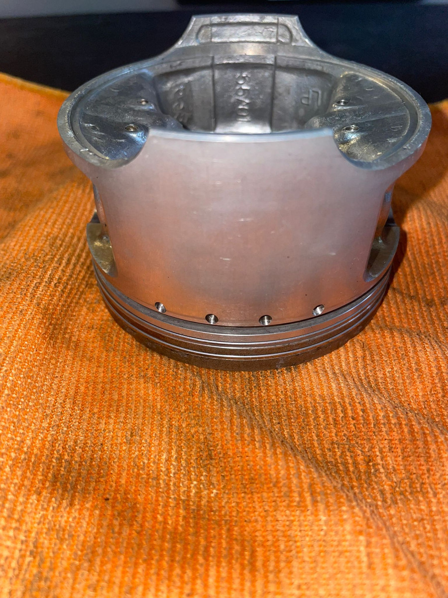

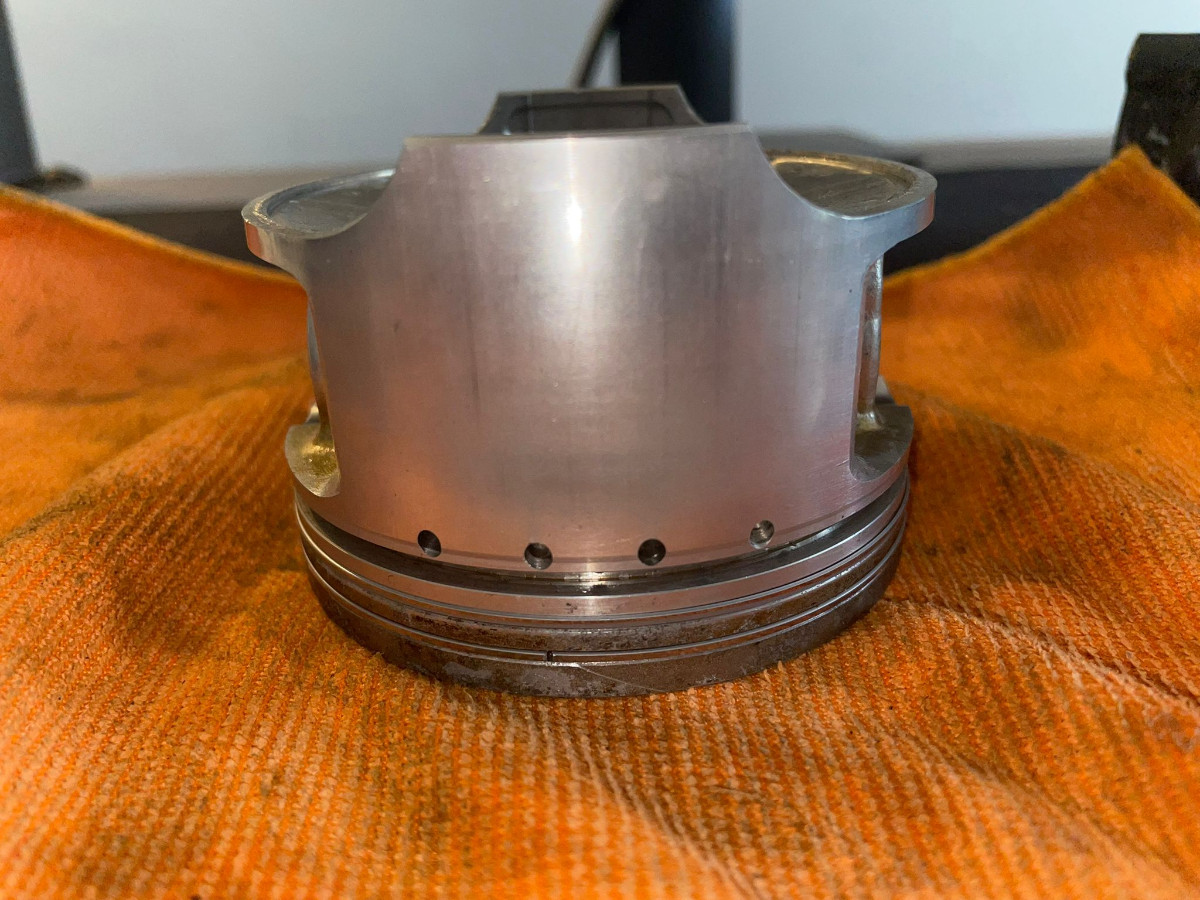

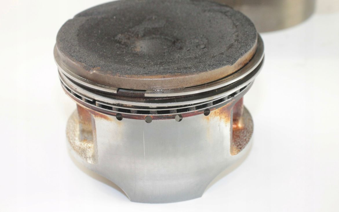

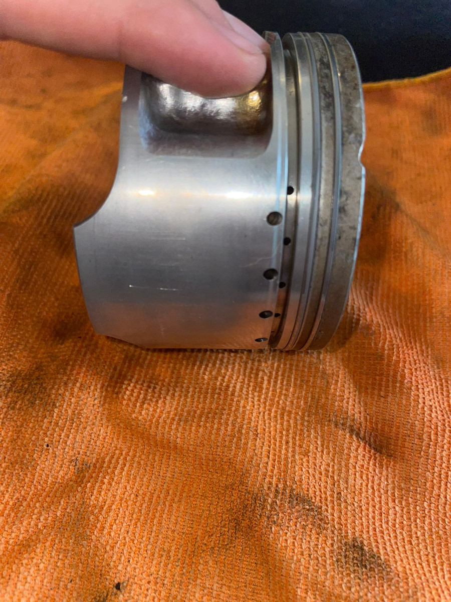

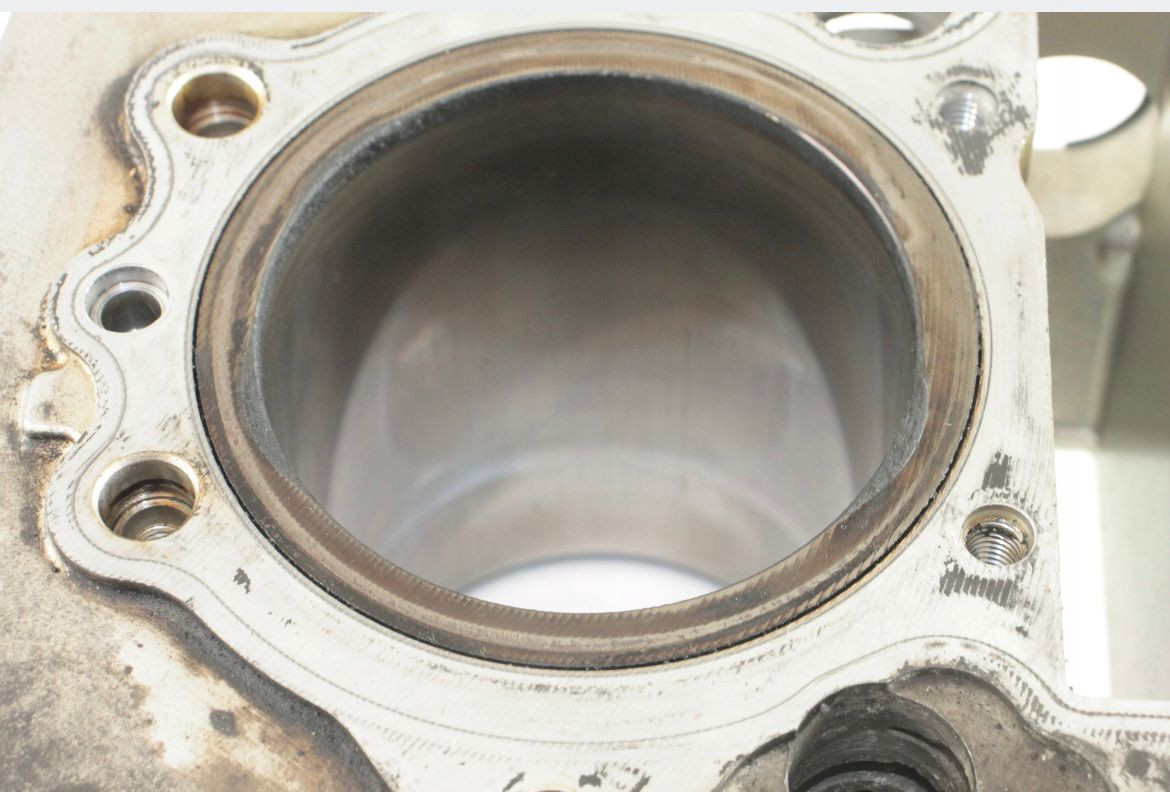

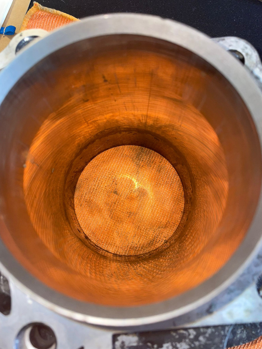

Ich habe zu meiner letzten Nachricht jetzt ein paar Bilder vom Zylinder und Kolben hochgeladen – die mit dem orangen Tuch sind meine eigenen. Die anderen stammen von einer ausländischen Website, wo man anscheinend noch gebrauchte Zylinder kaufen kann. Allerdings ist mir da aufgefallen, dass der Zylinder um den Steuerkettenschacht 6 Gewinde hat – ich bin mir nicht sicher, ob das bei meiner Version überhaupt passt oder ob das eventuell ein Problem wäre.
Was meint ihr zum Zustand von meinem Zylinder und Kolben?
Er war ja festgerostet, ein paar leichte Kratzer sind zu sehen – vermutlich entstanden beim vorsichtigen Lösen des Kolbens. Die Kolbenringe sitzen leider noch fest, ich habe schon ziemlich viel versucht, um sie zu lösen (einweichen, Wärme, Kriechöl usw.), bisher aber ohne Erfolg.
Die XT soll in den nächsten Jahren nicht viele Kilometer machen – eher so 2–3 Tausend pro Jahr, also kein Dauerläufer. Ich versuche das Ganze deshalb mit überschaubarem Risiko und kleinem Budget wieder ans Laufen zu bringen.
Das Thema Übermaßkolben habe ich inzwischen fast aufgegeben – für das exakte Modell (Ösi-500er, 2KF) scheint es einfach nichts mehr zu geben.
Ich bin gespannt, was ihr über den Zustand meint – ob ihr sagen würdet, das kann man noch fahren, oder ob ich mir da etwas vormache.
Danke euch schon mal!
Didi

Auf den unteren Fotos schauen die Ringe ja locker aus. Wo klemmen die? Der Kolben ist ja ansonsten neuwertig, der Zylinder, naja, muss man nach dem Honen schaun. Auf Fotos ist das ja meistens dramatischer wie im richtigen Leben.
Wenn die Ringe noch in den Nuten klemmen, hat der Kolben vielleicht mal eine auf den Deckel bekommen. Bevor Du da was machst, prüf erstmal ob das untere Pleuellager Höhenspiel hat. Mehr wie 2/100 sollte er im oder kurz vor OT nicht haben.
Re: Hilfe bei Zylinderüberholung XT600 2KF (Österreich-Modell mit 500ccm)
Tur mir Leid für das missverständnis,die unteren Bilder sind von einem Verkäufer, nur die Bilder von dem Orangen Fetzen sind von mir. Allerdings hat der Zylinder vom Verkäufer 6 Gewinde um den Steuerkettenschacht
