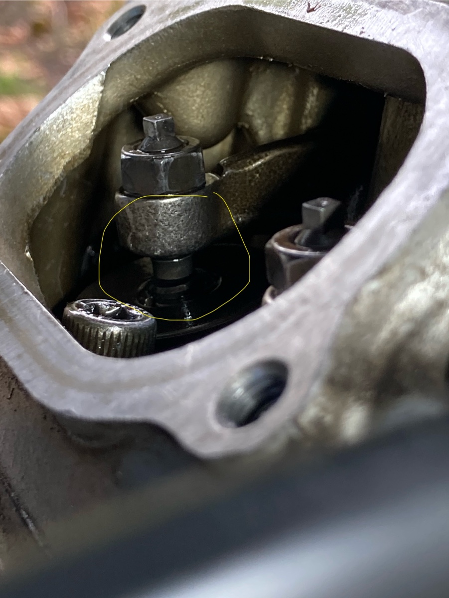

Moin zusammen,
kennt jemand dieses Problem?
Beim Routinemäßigen Ventilspiel kontrollieren/einstellen (Einlassseitig) hab ich festgestellt dass das Ventilspiel nicht exakt eingestellt werden kann. die Auflagefläche zwischen Einstellschraube und dem Ventilschaft ist ‚schief‘.
Das heißt, wenn ich das Ventilspiel z.B. auf 0.10mm einstelle dann passt in Fahrtrichtung die 0,15mm Lehre bis ca. zur Hälfte (Richtung Heck) und bei der ‚hinteren‘ Hälfte die 0.10mm Lehre.
Hab dann neue Einstellschrauben verbaut und selbes Problem. Beim genauen Betrachten ist mir diese ‚Schieflage‘ auch optisch aufgefallen. Natürlich wird der Spalt minimal gerader wenn der Kipphebel betätigt wird, aber das ist definitiv zu viel. Woran kann sowas liegen? Vorher ist mir das nicht so aufgefallen, musste aber bisher auch nur einmal nachstellen. (Innerhalb von 10.000km)
Kann es sein das es hier Fertigungstoleranzen in der Ausrichtung der Kipphebel gibt?
Kann mir irgendwie nicht vorstellen das der Ventilschaft schief ist..was meint ihr?
Km Stand ca. 46.000km.
Liebe Grüße

Re: Ventilspiel schief
Ich muss gestehen, ich weiß nicht was Du meinst. Dass der Spalt schief ist, ist logisch da die Einstellschraube ein sphärisches Ende hat, daher gibts auf dem Ventilende nur Punktberührung. Der Radius muss klein genug sein, um bei voll runtergedrücktem Ventil immer noch Punktberührung zu haben, die Kante der Schraube darf nicht drücken.
Natürlich steht das schief.
Das ist bauartbedingt: Der Kipphebel macht eine Kreisbewegung und das Ventil eine gerade Bewegung.
Wenn das Ventil betätigt ist, stehts anders rum schief.
Das Ventilspiel misst du richtig, wenn du das Blättchen ganz durchschiebst.
Die 10000km. Wenn der Motor 50000 drauf hat, verändert sich hier kaum noch was.
Passe beim Deckel EV seitig auf die Gewinde auf, die sind sehr schnell überdreht!
Ok ich denke ich hab mich etwas unklar ausgedrückt:
Das es schief steht is mir auch klar, mir kam das nur sehr viel vor, eben weil ich die 0,15mm Lehre bis knapp zur Hälfte durchstecken kann (nach hinten). Anders gesagt: mir kam für diese kleine Auflagefläche eine solche Schiefstellung sehr viel vor. Wenn das normal ist alles Gut. Bei den Auslassventilen hab ich diese Situation nicht. Da stelle ich bspw. 0,17mm ein und kann da die 0,20mm Lehre nichtmal ansetzen. Deshalb dachte ich hier ist was im Argen, aber wenn ihr meint alles Gut dann Gut.
Die alten Schrauben waren auch sichtlich ungleichmäßig abgenutzt.
Liebe Grüße
Liebe Grüße
Servus,
Ich weiß was du meinst und das ist leider nicht normal. Es kann (vermutlich durch längere Zeit zu großes Ventilspiel) der Ventilschaft Pitting bekommen, wie ein Zahnrad. Ich vermute, dass das bei dir der Fall ist. Hab gerade kein Bild davon bei der Hand ...
Gruß Simon
hmm..Wäre natürlich eine Möglichkeit. Allerdings bin ich mir ziemlich sicher das es während der Zeit in meinem Besitz nicht zu groß war. Hab das bisher Einlassseitig einmal eingestellt auf ca. 0,12/0,13 und festgestellt dass es seitdem kleiner geworden ist. War bei 0.10 und 0,8mm. Kurzzeitig bin ich mit den noch alten Einstellschrauben und Ventilspiel mangels korrekter Einstellmöglichkeit auf ca. 0,15mm rumgefahren, das hat man dann schon etwas lauter tackern gehört. Jetzt passt es erstmal, aber eben so Semigeil weil es sich beschissen einstellen lässt.
Entweder haben die Kipphebel einen weg, der Ventilschaft oder Fertigungstoleranzen? Musste das ja bisher nur einmal einstellen, bin aber der Meinung so war es damals nicht. Vielleicht hab ich es auch einfach nicht so wahrgenommen.
Mal sehen ob sich da was tut in den nächsten 1000km..
Liebe Grüße
Liebe Grüße
Mach dich nicht verrückt, fahr einfach.
Natürlicb nutzen sich die Schrauben schief ab, natürlich ist das nicht optimal, natürlich nutzen sich auch die Schäfte ab.
Simon, erklärs mir, ich verstehs immer noch nicht. Gehn wir davon aus, dass das Ventilende plan, und die Einstellschraube (neuwertig)ballig ist? Weil selbst wenn dann der Kipphebel schief zum Ventil steht, herrscht immer noch Punktberührung einer Kugel mit einer Planfläche. Da gibts kein "schief".
Oder ist gemeint, dass der Kontaktpunkt nicht mittig oder auf einer Mittellinie zum Ventilschaft liegt, sondern seitlich versetzt? Das gehört auch so und unterstützt einmal die Drehung des Ventils, und verringert Biegekräfte auf den Ventilschaft.
@DreiTehBeh1991
Die Kipphebel sind übrigens ziemlich genau gefertigt, da gibts üblicherweise keine Winkelfehler oder sowas.
Dass die Nocken auf Tassenstößel oder die Kipphebel auf Ventile nicht mittig drücken ist Absicht, damit die Ventile sich im Betrieb drehen und so nicht immer auf die gleiche Stelle der Sitzringe drücken. „Verschleißvergleichmäßigung“.
Vielen Dank für eure Antworten.
Vielleicht hab ich auch viel Wind um nix gemacht, es kam mir halt sehr komisch vor. Auslassseitig ist mir das nicht so aufgefallen.
Liebe Grüße
